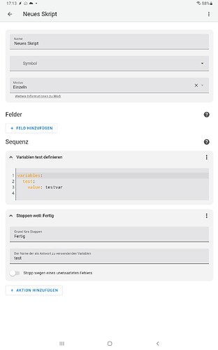

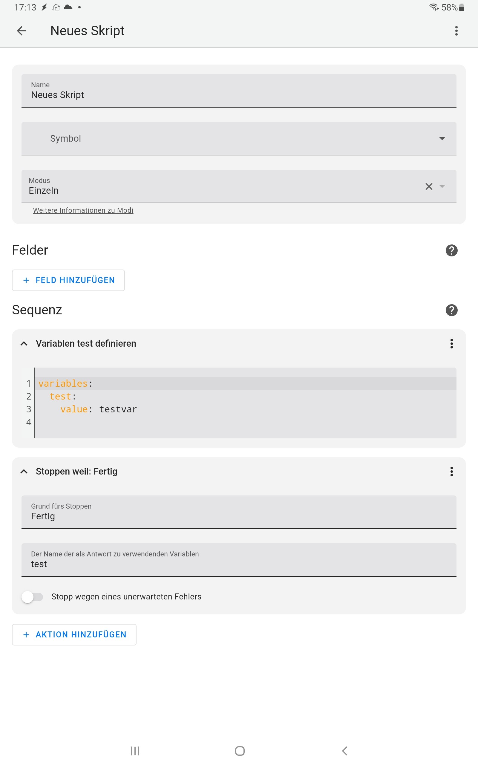

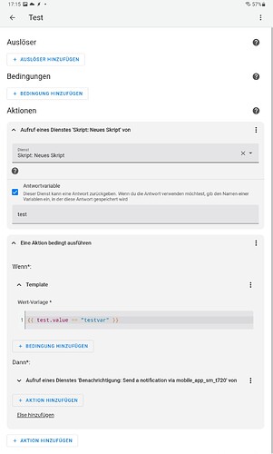

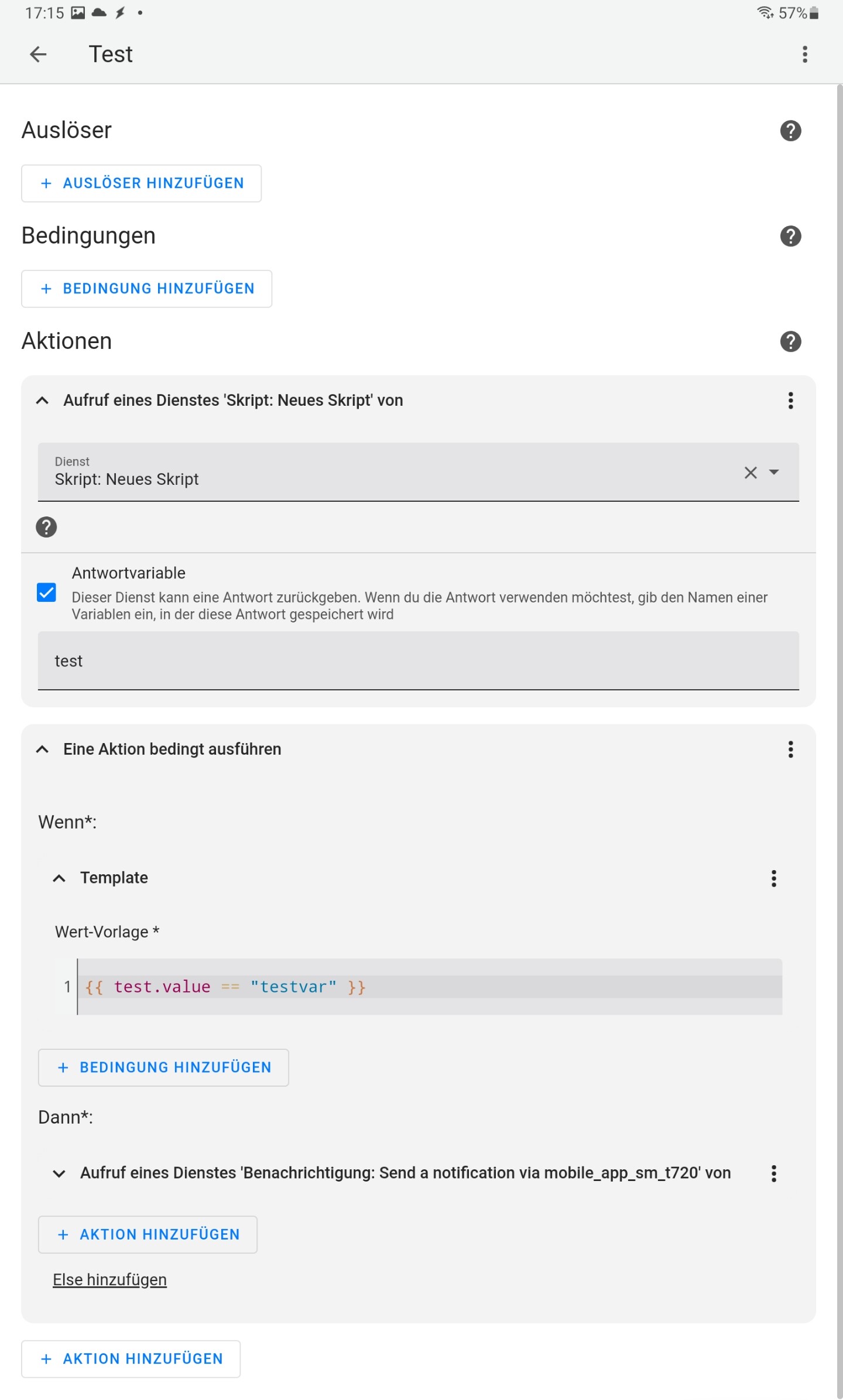

Hier mal ein funktionierendes Beispiel.
Script mit Ausgabe
Automation die mit der Ausgabe arbeitet
@rstuck Ich glaube das ist es!!! :grinning:
Ich hatte die falsche Herangehensweise, das hast du bestimmt gemerkt?
Ich dachte der Dienst gibt die Variable zurück und ich muss mir die irgendwo abholen. (Also so wie eine Abfrage states.lichtantwort) Ich wusste halt nicht wo ich hingucken und suchen muss…
Aber dank deinem Beispiel verstehe ich es so:
Die Automation triggert das Skript und wenn das Skript ausgeführt wird, gibt es eine Variable zurück.
Die Automation prüft, ob es die erwartete Antwort ist und wenn ja, wird die nächste Aktion gestartet.
Stimmt das so?
