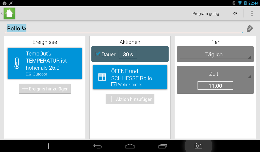

bisher leider noch nicht, mein HA läuft gerade seit kaum 3 Wochen und die bisherige Zeit habe ich damit verbracht, meine Sensoren und Aktoren zu integrieren. Bisher (und noch immer) läuft ein Archos Smart Home Gateway (mit eigenen BTL Sensoren und 433MZh Ergänzungen) und da sieht das dann so aus:
das hat aber so nie richtig funktioniert ausser 11:00H und >26° fallen exakt zusammen…
