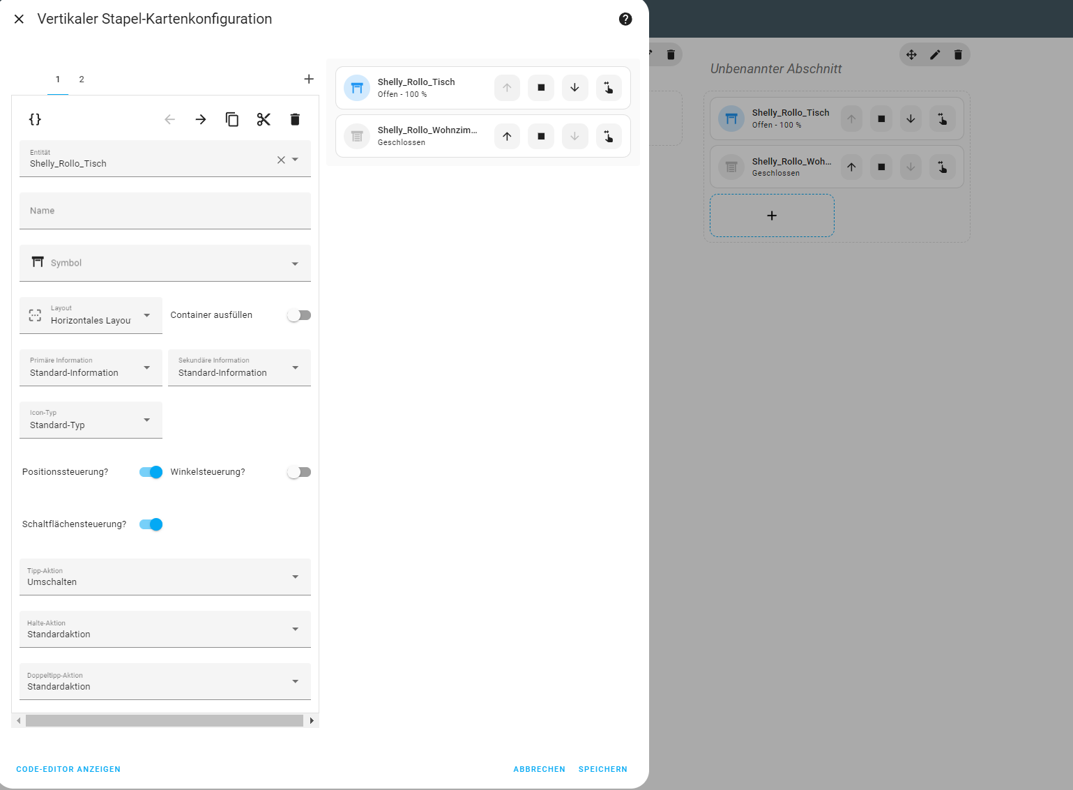

Hallo ich habe meine Rolläden mit Shelly samrt gemacht. Ich kann diese auch einzelt steuern. Wie bekomme ich jetzt aber hin das ich nicht jeden einzeln herunterfahren muss sonder alles zusammen über einen schalter?
Kannst du die nicht einfach in eine Gruppe packen und diese schalten?
Hi, das geht ganz einfach indem Du die Rolläden die Du gleichzeitig runterfahren willst, einen Helfer anlegen und da die Rolläden zusammenfasst. Das ist relativ einfach und dann kannst Du die so runterfahren wie Du willst, oder über eine Automation damit sie bei Sonnenauf- oder untergang hoch und runter gehen. Bei mir hab ich das noch mit einer Verschattung damit die Blumen nicht verbrennen.
