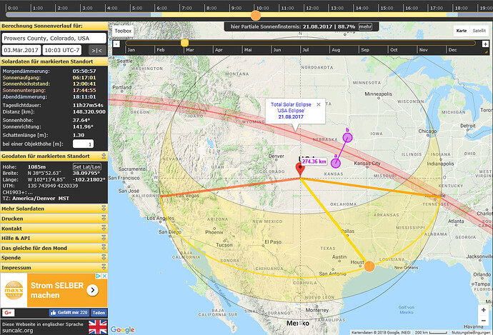

Danke für den Link für den Sonnenverlauf, wie bist du denn auf deine Werte gekommen? Gibt es da auch Hinweise?

Ich habe meine Adresse gewählt und dann die Simulation gestartet. So konnte ich sehen, wann die Sonne wo und wie hoch steht. So konnte ich für die West-Seite der Wohnung die Werte ablesen.
