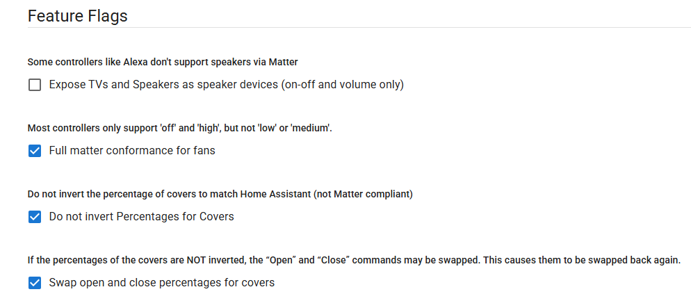

Ja das ist ein großes Problem. Es gibt einen Workaround, wenn die Rollläden via matterhub an Alexa durchgereicht werden.
Das ist aber auch nicht ideal, denn das funktioniert zwar mit Alexa “öffnen/schliessen” und auch die Prozente werden (halbwegs) invertiert.
Jedoch führt z.B. das Kommando “Alexa Rolladen 99%” zum gewünschten Ergebnis. Sage ich aber z.B. “Alexa Rolladen 100%” fährt der Rolladen in die jeweils komplett andere Richtung wieder hoch!
Gleiches gilt glaub ich auch für “1%” auf “0%”
Also perfekt ist anders.
