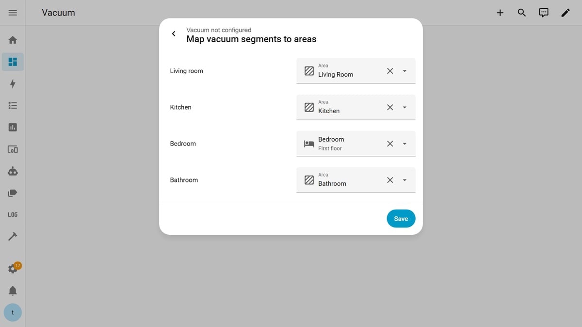

Du gehst in den Einstellungen zu den Entitäten und suchst dort deinen vacuum.roborock_xy
Dort dann auf das Zahnrad, da findest du dann die Zuordnung von Staubsauger-Abschnitten zu Bereichen
Super, da isses. Hab vielen Dank!
