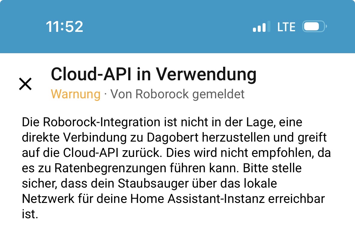

ich habe kürzlich einen Roborock S8 zugelegt und beim Hinzufügen der Integration kommt diese Meldung:
Ich hab keine Ahnung wie ich das lösen soll. Er ist ja für mich nur via API in der App entsprechend erreichbar.
schon mal in die Dokumentation geguckt, dort ist ein extra abschnitt dafür:
Ja habe ich, der externe Port für den Roborock ist offen, mit den anderen beiden Ports tue ich mich gerade etwas schwer, an welcher Stelle muss man denn da angreifen?
