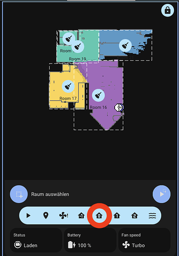

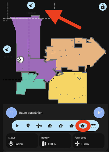

Hallo, ich habe bei mir 4 Stockwerke eingebunden und der Kartenwechsel funktioniert auch. Aber beim Wechsel der Karte, behält er immer die Zonen einer anderen Etage.
@T-H
Hast Du mittlerweile eine Lösung für das Problem?
Ich habe zwei Stockwerke (EG & OG). Die RoomConfig von EG wird auf OG übernommen.
Gruß H
