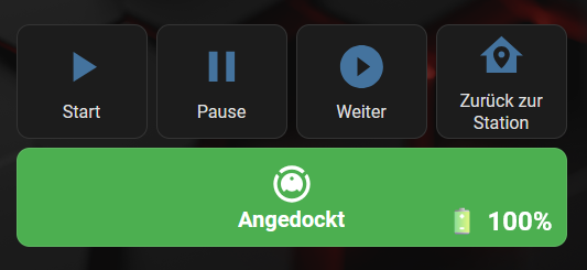

Nachtrag:
So sieht jetzt meine “Navigationsleiste” auf dem Dashboard aus
Der Code für den “Custom-Button” mit animiertem Icon bei Reinigung (mit Card-Mod Integration) ist dieser hier:

Vielleicht hilft es dem ein oder anderen
Ich würde mich auf den Wert aus den Entwicklerwerkzeugen verlassen:
docked
Ja, es war “docked”.
Der Code der hinter dem Button hinterlegt war, war “suboptimal” …
Neuer Code, neues Glück und es klappt…
Wieder einmal : Danke!
