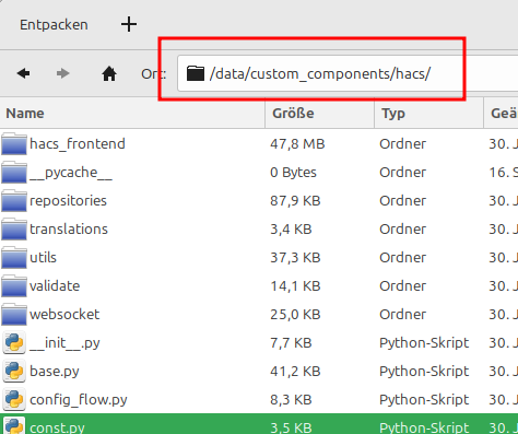

Mit Bordmitteln nicht. Aber du kannst das Backup herunterladen und entpacken. Die darin enthaltene homeassistant.tar.gz entpacken und dann hast du die normale Ordnerstruktur vorliegen. Im Ordner custom_components sollte sich dann die Integration befinden. Die kannst du auf deinen Server kopieren.

Edit 2: Dann zumindest hier noch ein Screenshot zu dem genauen Pfad. :slightly_smiling_face:

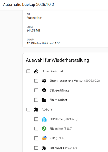

Das sind Add-on’s :wink:
@Wolfi1 hat nach Integrationen gefragt.
Genauer gesagt nach Integrationen aus dem HACS.
Edit:
Damit kannst Du zwar eine Custom Integrtaion zu einem bestimmten Release Stand wiederherstellen. Jedoch nicht Geräte/ Entität die Du bereits gelöscht hast.
Wäre also einfacher den jeweiligen Release Stand direkt über HACS herunterzuladen.
