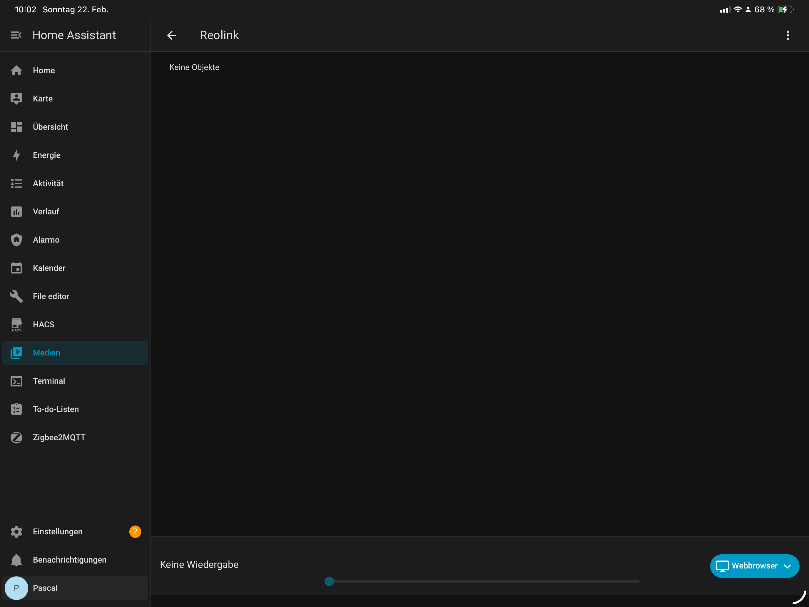

wie man sieht, ist dieser leer. In der Reolink App, sieht man aber die ganzen Aufnahmen

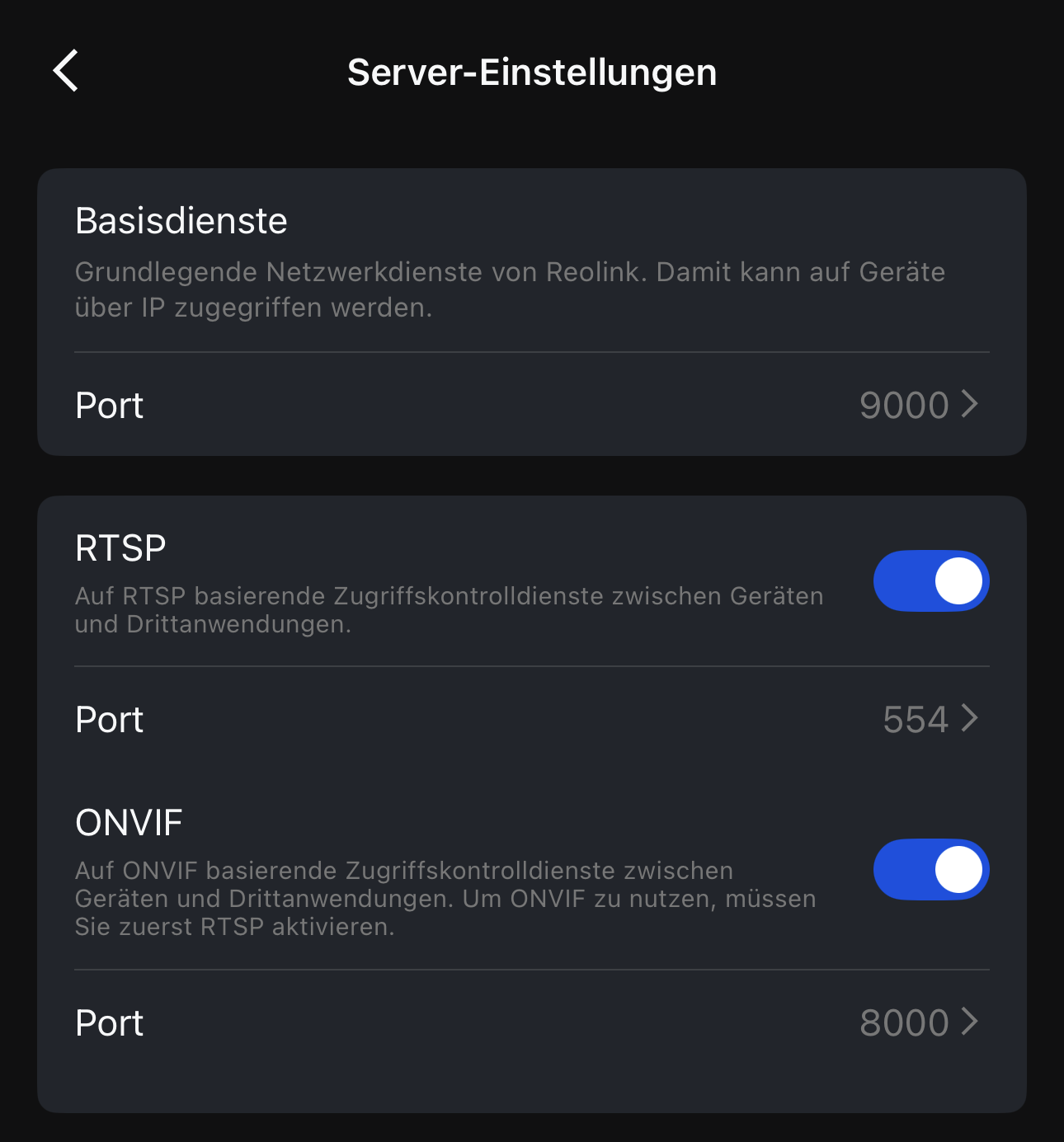

@motto RTSP und ONVIF sind aktiviert. Bei Verbindungstyp ist die IP adresse usw auf Statisch und nicht DHCP

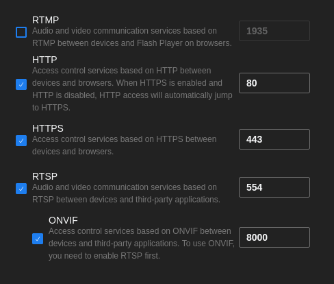

Http und HTTPS und RTMP solltest du auch Mal noch aktivieren
Jim_OS
25. Februar 2026 um 08:07
13
Ich bin mir nicht mehr sicher, aber ist HTTP und HTTPS nicht bereits per default aktiviert?
Aber gut mögliche das ich zumindest HTTPS, so wie ja auch RTSP und ONVIF auch nachträglich noch aktiviert hatte.
RTMP dürfte wohl keine Rolle spielen.
@Jim_OS Wow, danke für deine recherche und die ausführliche antwort. würde jedenfalls sinn ergeben, da ich schon echt Probleme hatte, die aktuelle Firmware zu installieren, damit es überhaupt HA kompatibel ist.
@metallmanu wo genau kann ich es in der app einstellen? habe nur folgendes…

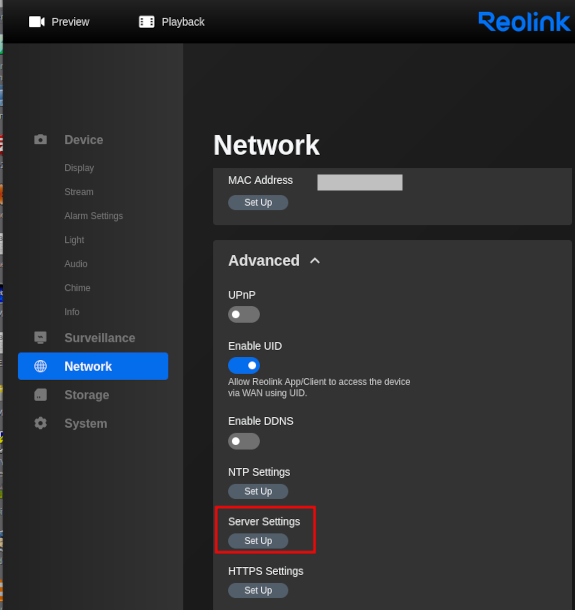

Nur zur Info: Mein Screenshot mit den Server-Settings stammt von dem WebGUI der Reolink.
Ah alles klar, Danke dir. Da werde ich morgen dann nach der Arbeit mal reinschauen.
