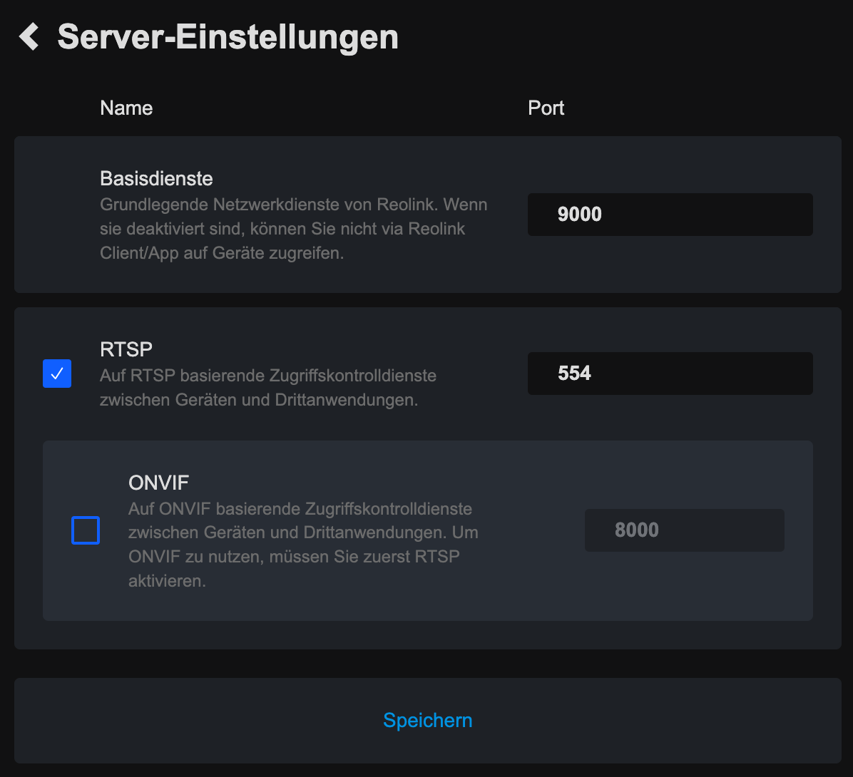

hab noch nichts hier dazu gesehen und war sehr glücklich über diese Nachricht. Man muss die Reolink Lumus auf das neue Firmware-Update bringen. Ich hab das über die Client-App gelöst und damit kann man unter Netzwerk –> Erweiterte Einstellungen –> Servereinstellungen RTSP und ONVIF aktivieren.
Die aktuelle Version v3.1.0.5047_2506271410 schlägt einem HomeAssistant vor; über die App wurde mir diese nämlich nicht angezeigt. Also die .pak-Datei runterladen und manuell über den Client aktualisieren. Das hat bei mir insgesamt drei Anläufe gebraucht.

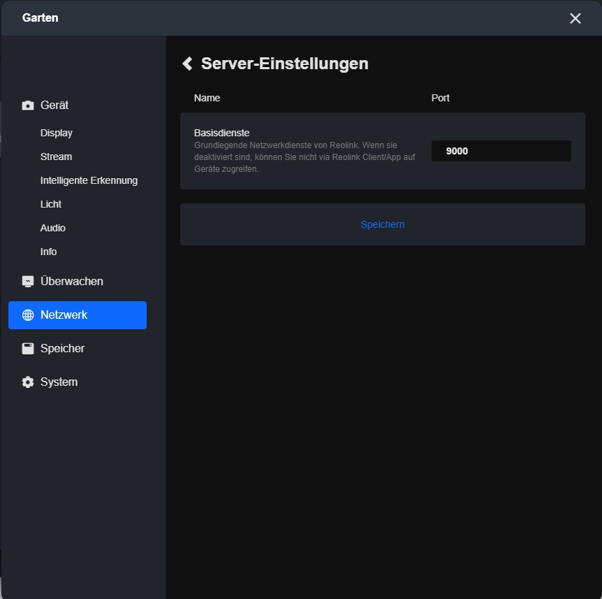

Habe es versucht bei meiner Lumus E430 aber in der App und auf dem PC habe ich die Option nicht?

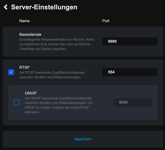

Halt Firmware-Version v3.1.0.5047_2506271410 (oder ggf. neuer falls vorhanden).
Ich danke dir hat super funktioniert. :grinning_face:
