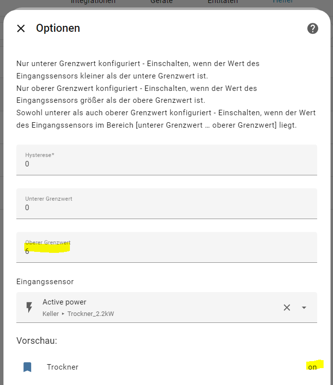

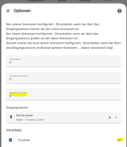

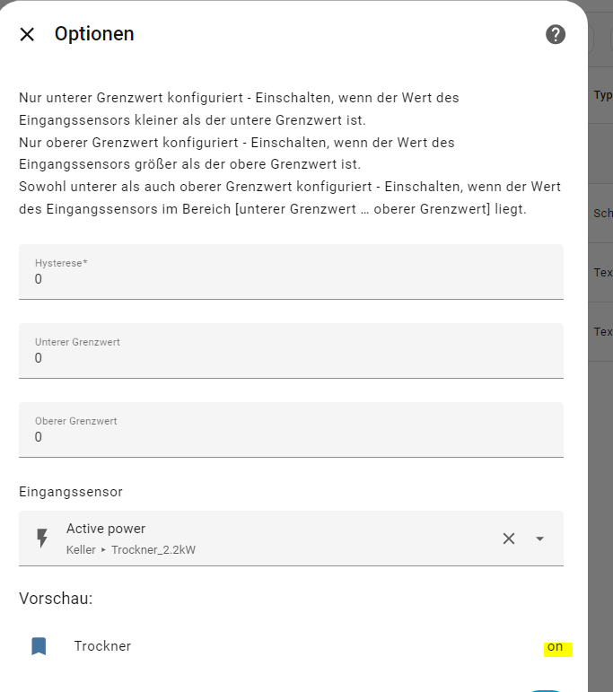

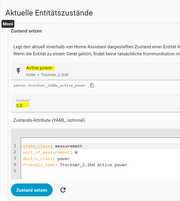

anscheinend nicht weil bei 0.0 W er ja als Ergebnis “on” ausgibt
selbes Ergebnis übrigends bei anderen zigbee PowerPlugs

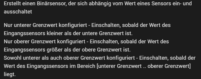

Lass den unteren Wert weg
Ansonsten musst du 0,1 setzen.

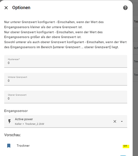

alles ist auf NULL und trotzdem ist der Sensor auf “on”
ich bin ratlos?
wird da evtl. noch die Einheit (W) mit übergeben oder ist es eine Text-Variable?

unterer Grenzwert 0 ist nicht dasselbe wie ein leeres Feld (weggelassen)
jetzt geht es … dannke
