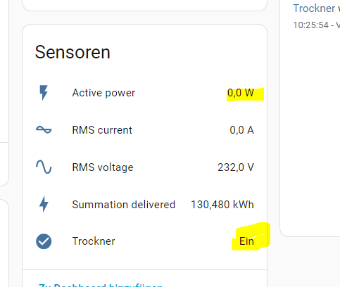

eine Frage noch zum Schwellenwertsensor (Helfer)
das funktioniert mit dem Herd sehr gut, der Ausgangssensor liefert eine Ganzzahl
wollte jetzt dasselbe für meine Waschmaschine machen, da liefert der Ausgangssensor aber eine
Zahl mit Komma und es funktioniert nicht.
was fehlt mir da denn noch?
