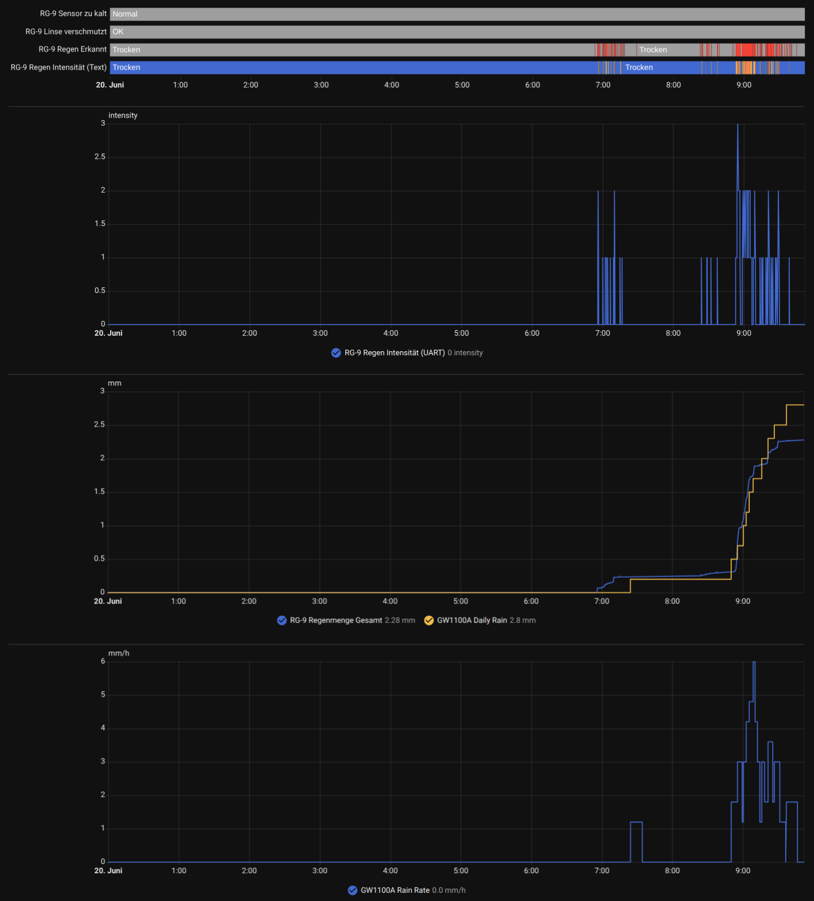

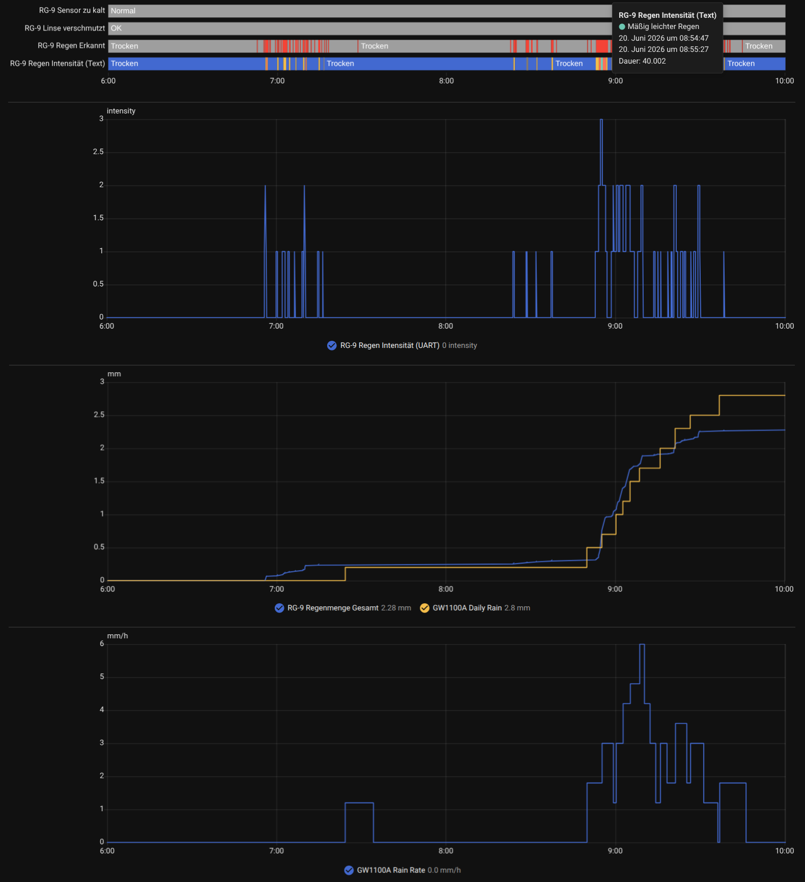

Nun hat es mal geregnet und es konnte getestet werden, der Zeit Versatz bei der Regen Erkennung zwischen meiner Ecowitt GW1100A und dem RG-9 betrug bei der Intensität genau eine halbe Stunde was der RG-9 schneller war :smiley:
Die Regenmenge Gesamt ist beim RG-9 noch etwas zu gering, da muss ich noch mal nachkalibrieren :wink:

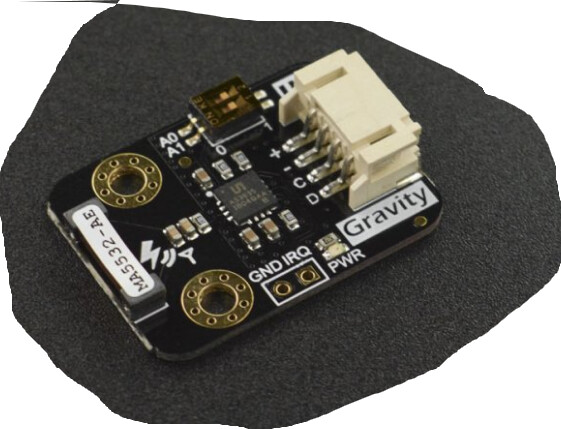

Ich warte auf die Lieferung vom AS3935 (Blitzsensor).
Der sollte noch ins Gehäuse passen.

Hab den Blitzsensor auch mit Tasmota geflasht.
Der passte doch nicht beim RG15 mit rein. Hat jetzt sein extra Kästchen.
Ist wohl auch besser wg. Störsignale etc.

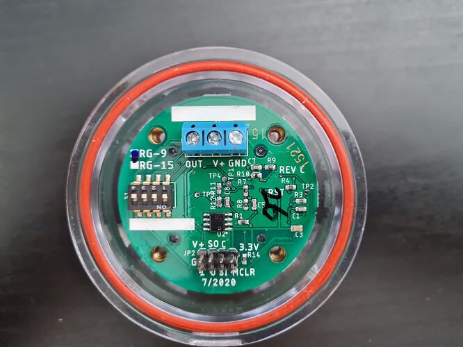

Ich kann Dir mindestens einen Hardwareunterschied nennen: Der RG15 hat eine LED, die immer dann blinkt, wenn der Sensor einen digitalen Impuls ausgibt. Die LED ist beim RG9 nicht vorhanden.
Wenn mein RG-9 mit Wasser benetzt wird blinkt eine grüne LED mittig im Kuppelbereich.
Beim RG9 ist die LED wohl die Anzeige für “It’s raining”.
Blinkt die wirklich in irgendeinem Rhythmus :thinking:?

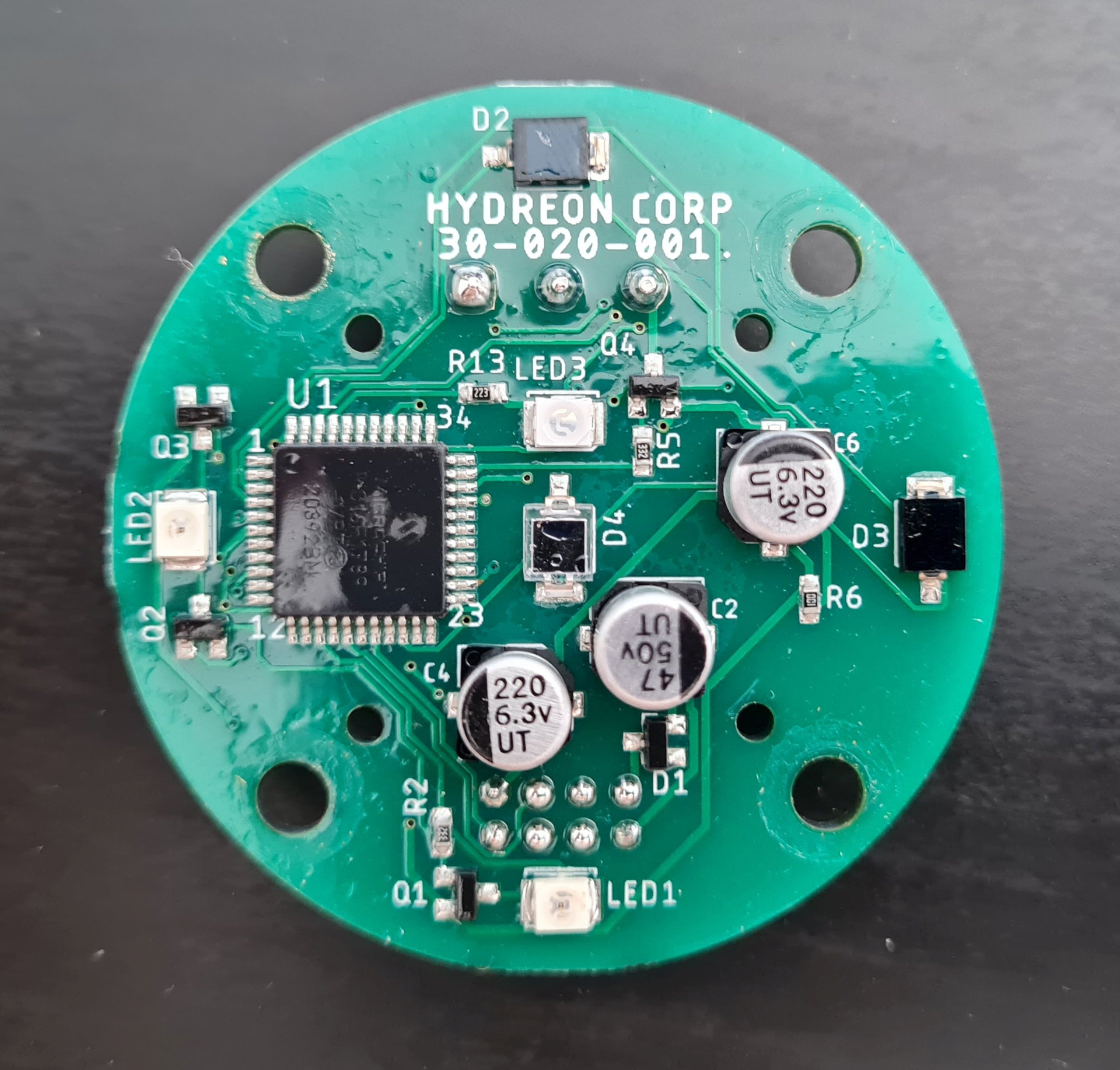

Ich habe es gerade bei mir noch einmal ausprobiert: Bei meinem RG9 blinkt nichts. Tatsächlich kann ich aber eine mit “LED 3” beschriftete LED auf der Platine erkennen.
Bei mir sind alle Dip-Schalter auf 0000, also höchste Empfindlichkeit dann mit Blumensprühflasche die Kuppel ansprühen und es blinkt.
Auf der Platine steht ein Datum 07/2020
So sieht das bei meinem RG9 aus. Es kann natürlich sein, dass “LED 3” schlicht defekt ist :innocent:
