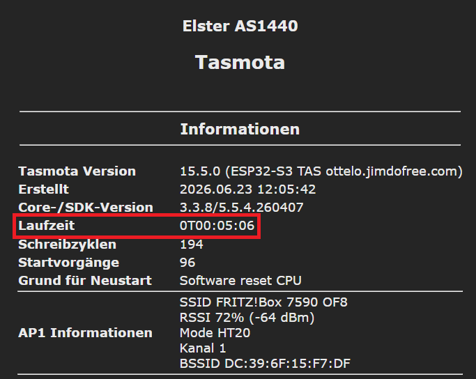

Wenn man das Wlan ausschließen kann, könnte es auch an der Stromversorgung liegen. Damit hatte ich anfangs auch Probleme. Ich habe mir dann ein Raspi-Netzteil besorgt und dann war Ruhe. In der Info siehst du aber wie lange Tasmota schon am Stück läuft.
Bei mir sind es jetzt nur fünf Minuten, weil ich am experimentieren bin. Aber vorher stand da über 40 Tage, also seit dem letzten Update.

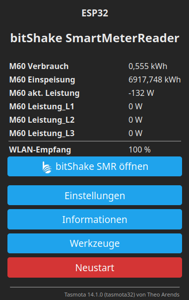

Ach so, dann soll er mal die Ausgabe vom Webif schicken. Also so was.:
Habe mich schon über den hohen Zählerstand gewundert.
Habe das Script oben noch mal geändert. Jetzt ist der Zählerstand egal, Hauptsache >0.
Das wäre das Hauptmenü vom Tasmota

Lass es so wie in meinem Beispiel oben. Das sollte funktionieren. Ich habe es auch so und schon seit mindestens drei Jahren keine Ausreißer mehr. Solltest du in HA dennoch welche haben, kannst du zumindest den Bitshake ausschließen.
