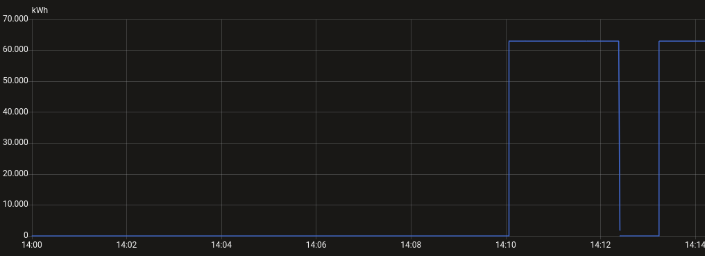

Ich habe sehr häufige Ausreißer - nicht nur bei nachfolgender Entität für den Gesamtertrag PV alt, sondern bei sehr vielen Entitäten, die in der configuration.yaml definiert sind. Manche ergeben sich dadurch, dass neue Entitäten aus anderen berechnet werden, z.B. Gesamtertrag PV aus den Erträgen PV alt und PV neu.
Nachfolgende Entität für den Gesamtertrag PV alt steht nur stellvertretend für das grundsätzliche Problem.

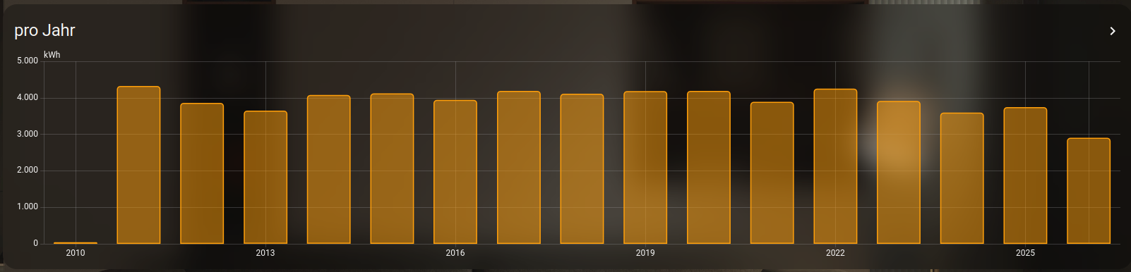

Ich führe hier seit dem das Haus steht Calc Statistiken, aus denen sich dann z.B. eben auch ergibt, wie viel kWh unsere alte PV Anlage (deshalb in HA PV alt) insgesamt erzeugt hat. Damit mir HA nicht nur den Zählerstand des Bishake Smartmeterreader anzeigt, sondern eben den tatsächlichen Gesamtwert, habe ich einen Helfer definiert, der zum Wert der Entität des Bishsake den Wert bis zu dessen Inbetriebnahme dazu addiert ( das sind die + 56120.32).
Der Bitshake hat einen Zählerstand von jetzt ~ 6870 kWh, die Anlage hat aber ~ 62990 kWh produziert, was ich durch den Helfer eben dann auch so in HA angezeigt bekomme. BTW habe ich auch für jeden letzten Tag des Monats den Zählerstand in diesen Helfer per csv-Import eingetragen, so dass ich solche Statistiken auch weiter zurück als die Laufzeit des HA erhalte:
Bis zu den August-Updates hatte ich solche Ausreißer immer nur, wenn ich die configuration.yaml neu eingelesen habe. Das war vertretbar. Nun habe ich diese eben mehrmals täglich, und viele davon wirken sich auf weitere Entitäten aus. Ein Ausreißer für PV alt ergibt automatisch auch einen für PV gesamt usw. usf.
Das ist ohne automatisches Herausfiltern der Ausreißer nicht mehr handelbar. Meinem Programmierverständnis und zahlreicher solcher Code-Beispiele hier und anderswo zu Folge müsste das mein if else für den State lösen, führt aber wie im Einganspost erläutert dazu, dass der State von den knapp 63000 kWh auf 2 kWh sinkt.
Sehr gut hier zu sehen, als ich das wie oben konfiguriert hatte (linker Teil des Ausschnitts), wieder auf die ursprüngliche Variante für state geändert (Sprung nach oben), wieder wie oben konfiguriert (Sprung nach unten) und wieder zurück (Sprung nach oben) konfiguriert habe:

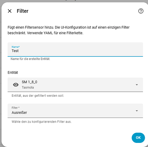

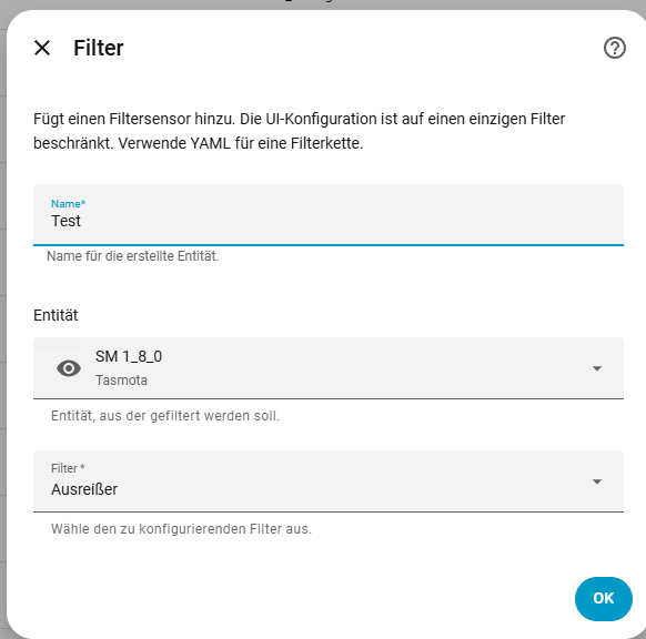

Ich verwende hier einen Helfer - Filter.
Hier mal Test genannt (Bei Dir wie Du den Sensor dann nennen willst) mit dem Sensor meines Stromzählers.
Parameter beim Bestätigen dann:
Fenstergröße 7
Radius 3
Genauigkeit 3
Mit Diesem Sensor arbeite ich dann weiter. Seitdem nie wieder einen Außreiser bei meinen Stromverbrauch
