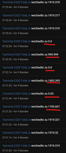

Mein Tasmota Smartmeter Lesekopf liefert seit ein paar Tagen falsche Werte, die ich gerne “herausfiltern” würde. Woran das liegt, muss ich noch herausfinden.

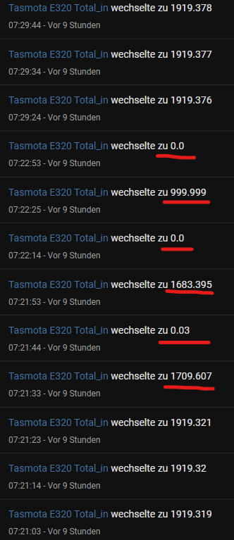

Leider liefert der Tasmota IR-Lesekopf gelegentlich immer noch weiter falsche Werte.
Die hier vorgeschlagene Lösung konnte viele “Fehlwerte” ausschließen, leider nur nicht alle, wie ich heute feststellte:
Wie kann der Code dahingehend geändert werden, dass nur der gleiche (letzte korrekte), oder ein höherer Wert genommen wird?

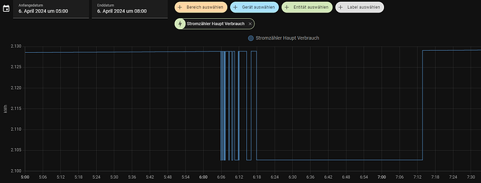

Leider habe ich immer noch das Problem mit den falschen Werten, die für ebenfalls
für zu hohe Werte in den Verbrauchszähler sorgen.

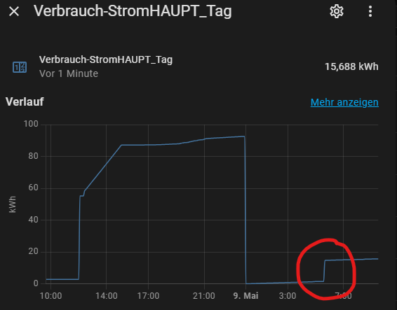

VZ3

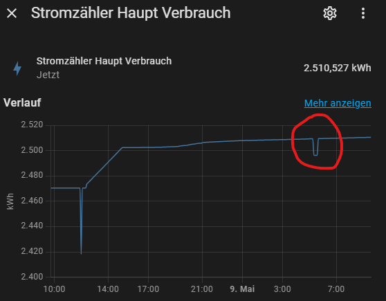

Hier der Ausreißer nach unten:
VZ2
Hier das Resultat im Verbrauchszähler:
VZ1
VZ4
Hat jemand eine Idee, wie man das Lösen könnte?
