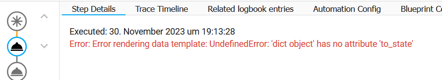

  • Löse ich die Automation aus, 3 Punkte Menü “Ausführen” passiert nichts
  • schaue ich im Protokoll nach finde ich nur diesen Fehler
Bitte um Hilfe. DANKE!
