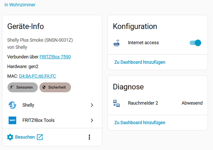

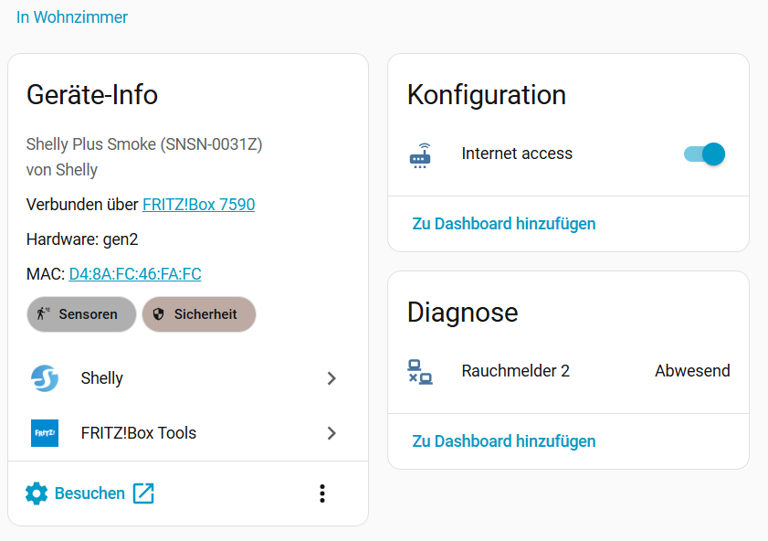

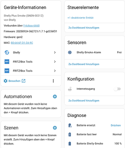

ich hätte auch noch eine Frage zum Thema Shelly Smoke: Ich habe zwei Stück über die Shelly App eingebunden, die erschienen dann auch im HA (über Shelly und Fritzbox Integration). Es gibt aber nur die beiden Entitäten “Internet Access” und “An/Abwesend”….es fehlt der Rauchsensor und ggf. der Button….Hat jemand eine Idee woran das liegt und wie man es ändert?
Danke

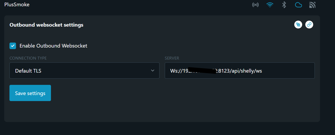

Den Websocket hast Du richtig konfiguriert?
Was muss ich da konfigurieren (Wo und wie?) Danke
Du kennst Google oder aber die HA-Webseite?
Hier das Ergebnis:
nun, ich habe die Doku gefunden und angewendet: WS ist verbunden (wenn ich das Gerät über die IP aufrufe sehe in das Kettensymbol in weiß und auch in der Shelly App ist es verbunden). Danach HA neu gestartet, aber das Gerät hat in HA leider nur die beiden o.g. Entitäten. Ich wüsste jetzt nicht wie ich ein Geräte aus HA löschen kann und neu aufnehmen (mit Shelly Geräten geht das m.W. nicht so einfach….also irgendwo hängt es noch.
P.S: Die Firmware ist natürlich aktuell (Jan/26)
Klar, dass Du da nicht mehr siehst, Du bist ja auch in der FRITZ!Box Tools integration.
Klicke mal hier drauf:

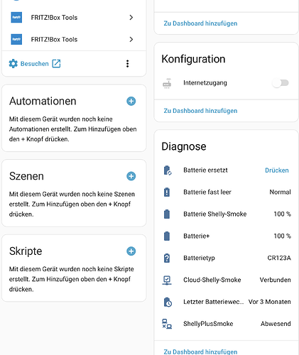

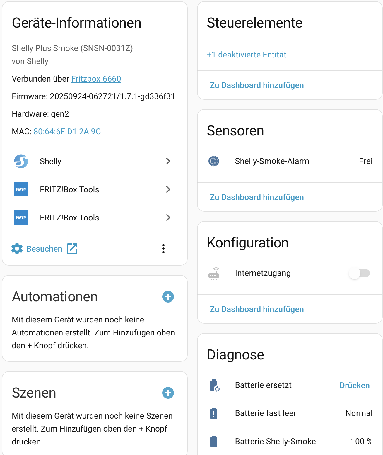

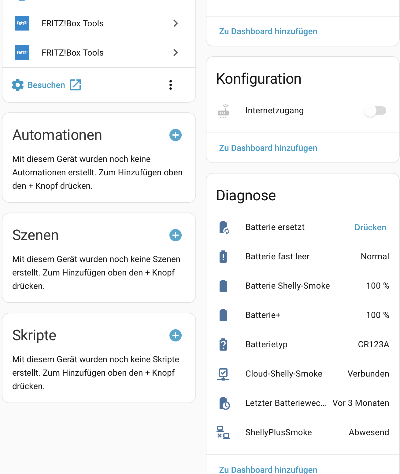

wenn da nicht mehr kommt, dann wecke den RM man auf und lade die Shelly-Integration ggf. mal neu (3-Pukte in der Integration)
Bei mir sieht es so aus:
BTW: die IP des HA unkenntlich zu machen, macht keinen Sinn. :wink:
