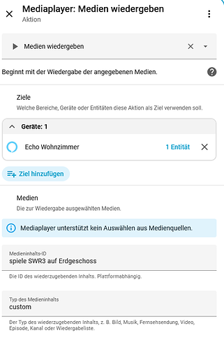

bei mir sieht das in der GUI so aus, nur dass ich beim Nachhausekommen SWR3 auf der Erdgeschossgruppe abspielen lasse.
Man muss nur, wie in meinem Fall “Echo Wohnzimmer” als sozusagen Eingabegerät nutzen, so, als würdest du diesem Gerät den Sprachbefehl geben.
