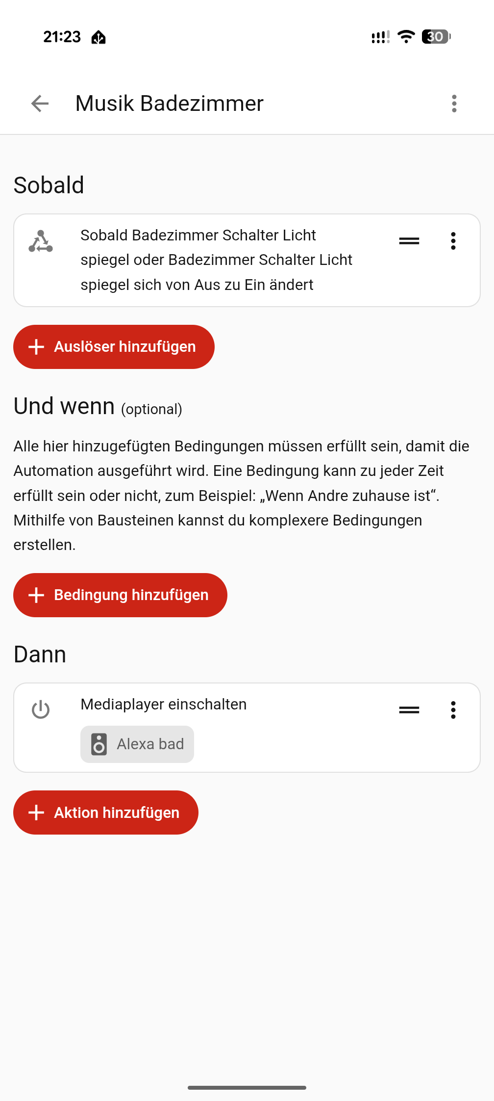

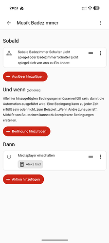

In meinem.bafmdezimmer geht das Licht mit dem Präsenztmelder fp300 an und aus über die Blaupause Motionactivated Light an.
Das klappt perfekt.
Nun möchte ich aber, das beim einschalten meine Alexa Radio spielt.
Schreibe ich nun eine neue Automatituon oder wie mache ich das?
Würde das einfach gehen. Wenn Entität Licht an, dann spielt Media Gerät Radio? Finde keine Möglichkeit, das Alexa Radio abspielt
Grüße André
Evt. reicht es nicht nur den MediaPlayer einzuschalten und Du musst auch eine Quelle angeben. Ich verwende (bei meinen Sonos Lautsprechern) nur die Aktion media_player.play_media (Medien wiedergeben). Vorher Einschalten ist (bei mir) nicht notwendig.
Über die drei Punkte kannst Du die Aktion manuell auslösen und so schnell testen.
Im Medienplayer bekomme ich leider nicht die Echos zu integrieren. Der erkennt die nicht.

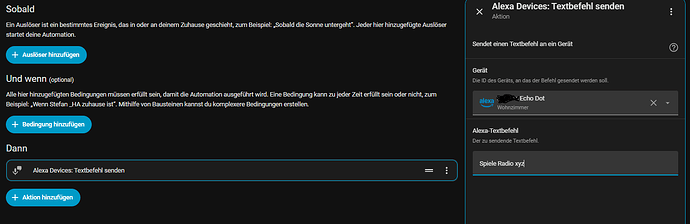

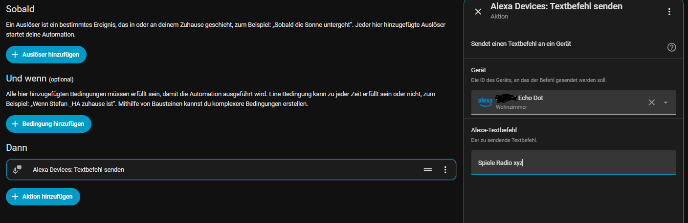

Wenn du Alexa Devices verwendest, kannst du einen Textbefehl an Alexa schicken

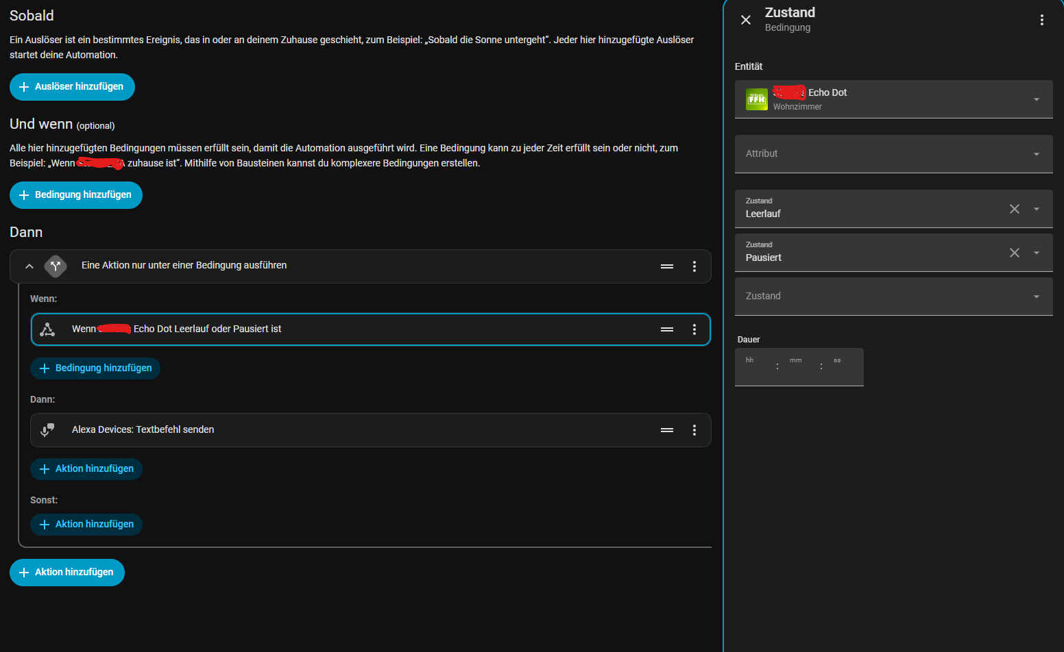

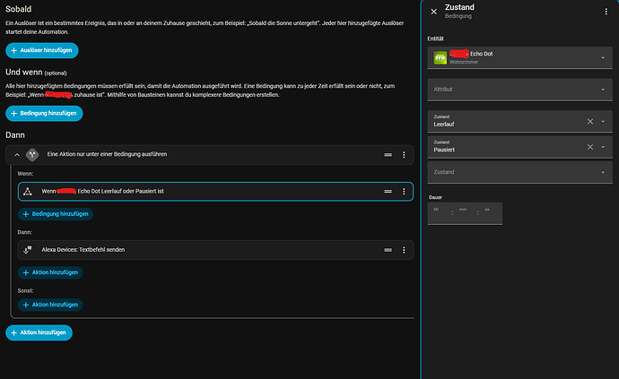

Sehr schön, dass funzt wirklich super. Nun hat man aber das Problem das die Musik immer wieder kurz aussetzt weil der BWM ja immer wieder ein Signal bekommt wenn man sich im Raum bewegt. Hat da eventuell jemand eine Lösung?
Da solltest du mit einem Präsenzmelder arbeiten und nicht mit einem Bewegungsmelder
Moin, da würde ich zusätzlich mit einer Bedingung arbeiten. Der Textbefehl geht nur an Alexa, wenn der Zustand Leerlauf oder pausiert ist.
