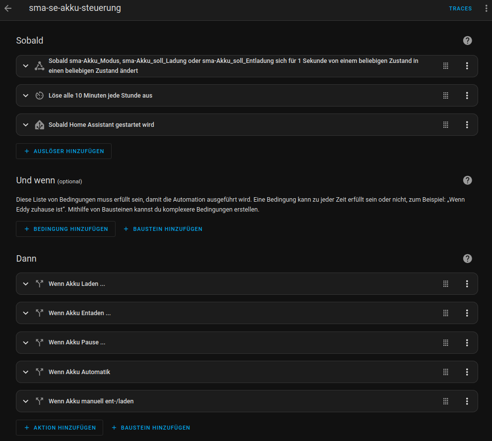

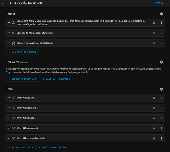

OK, die wichtigste Automation wäre:
alias: Akkusteuerung
  - entity_id:
      - input_select.akkusteuerung_sma_wr
      - input_number.akkusteuerung_ladestaerke_soll
      - input_number.akkusteuerung_entladestaerke_soll
    from: null
    to: null
    for:
      hours: 0
      minutes: 0
      seconds: 1
    trigger: state
  - minutes: /11
    enabled: true
    trigger: time_pattern
  - event: start
    trigger: homeassistant
conditions: []

Was ich schon gemacht habe:
Die sma-se-akku-steuerung.yaml hab ich der automations.yaml hinzugefügt.
Den WR habe ich in der configuration.yaml angelegt.
Den Input Select Helfer habe ich angelegt.
Da weiss ich nicht, wie das geht, weil ich nicht weiss, was das in HA ist.

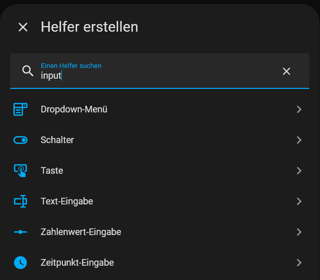

Du musst Dir dafür Helfer-Entitäten erstellen:
Einstellungen->Geräte & Dienste->Dann oben Helfer->Helfer erstellen ist dann unten rechts der blaue button. Damit erstellst Du Dir dann alle benötigten Helfer wie Crusader geschrieben hat.
Baue Dir eine Karte mit den Helfern und vllt mit einigen Anzeigen. Also PV, Akku und wenn Du hast Dein Netzzähler um zu sehen, ob die ModBus-Steuerung funktioniert. Das ist auf jeden Fall das erste was Du umsetzen musst. Viel Erfolg

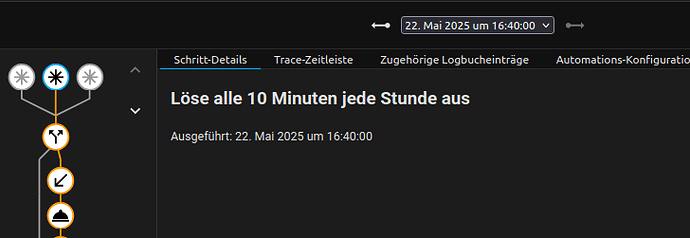

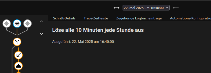

Trace findest du in der jeweiligen auto oben rechts.
Ich bin nach wie vor dabei, dass die Entitäten nicht korrekt sind wenn alles andere geht. Prüfe das noch mal genau fur die beiden input_number:
Jeweils anklicken und dann auf das zahnrad. Da findest du auch n copy button um den exakten namen in die Steuerung zu kopieren. Alle Entitäten sind case-sensitiv.
Die slave adresse mit 4 würde auch nur die beiden Entitäten poer-day/power_ac “ungültig” machen. Die modbus-steuerung benutzt die korrekte adresse 3 laut deinem post. Daran liegt es nicht. Hast du mal beobachtet ob der akku auch über minuten in zB pause bleibt oder setzt der sich wieder auf automatik?
Interessant wäre noch das Modell deines Wechselrichters. Ggf. sind es andere Modbus-Register.
Model ist der 8SE also der kleine Bruder von meinem. register sollten passen :slight_smile:
Traces sind hier oben rechts:
Steuer den Akku in alle Modi: Pause/Auto/Laden/Entladen. Innerhalb der traces kannst du dann vor und zurück gehen. bitte einen screenshot von allen 4 modi schicken:
oben im bild siehst due die beiden pfeile zu den vergangenen traces
