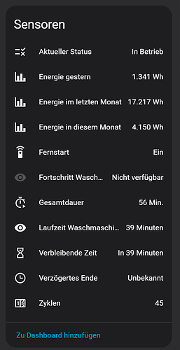

Habe jetzt die Maschine mal angestellt, scheinbar habe ich die Werte falsch interpretiert. Folgende Zustände bekomme ich von der Maschine:
sensor.waschmaschine_verbleibende_zeit
2026-01-07T18:02:32+00:00
Hier ist der Titel bzw. die Bezeichnung irreführend. Das ist quasi die Startzeit, wenn das Programm beginnt.
sensor.waschmaschine_gesamtdauer
56
Das ist die Dauer des Waschprogramms in Minuten (Unit of measurement ist wohl in Minuten).

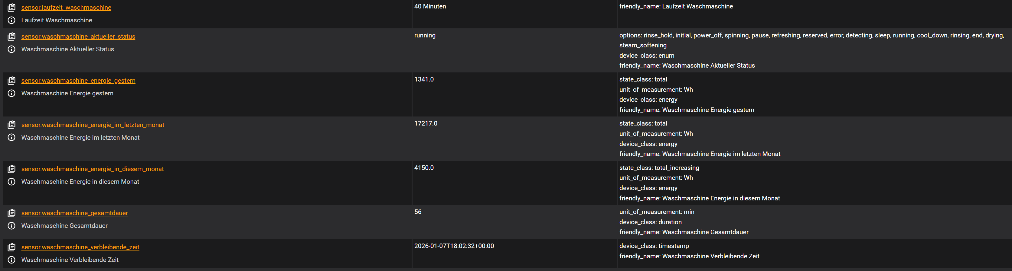

Vielleicht ist er schon ein timestamp schick mal alle Attribute von dem sensor
Danke für Deine Geduld mit mir :slight_smile:

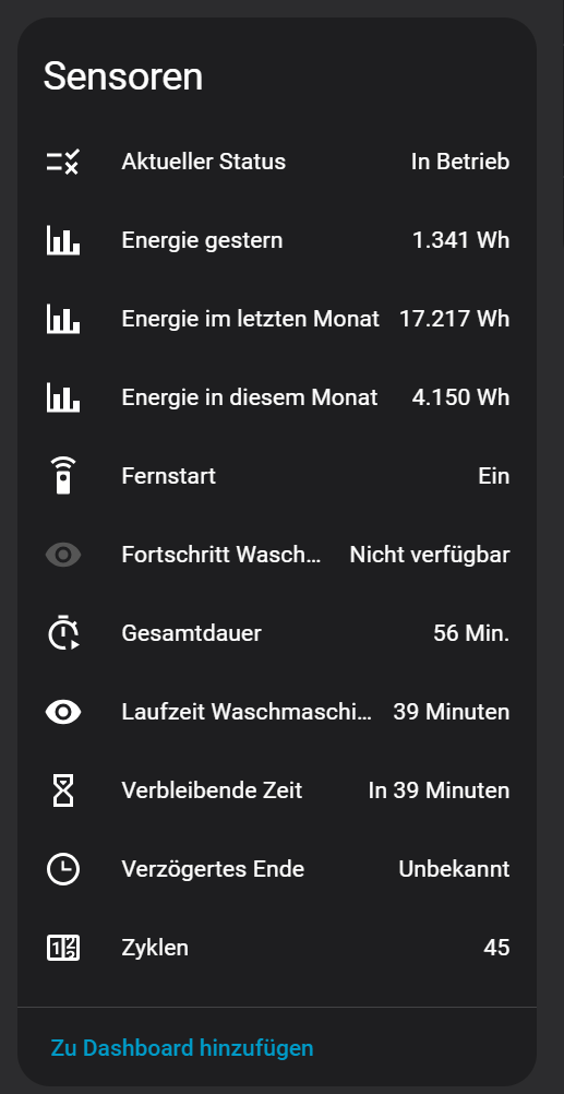

Hier die wesentlichen Zustände:
Und hier die Sensoransicht direkt im Gerät:
Aber du hast die Laufzeit doch schon nehm doch einfach Laufzeit und Gesamt Dauer einmal teilen und fertig. Bisschen Strange das dort Minuten mit drin stehen. Muss man nur den Sensor richtig erstellen dann würde ich den nehmen
Ansonsten dein Sensor ist schon ein timestamp dann brauch das as date time und timestamp nicht er hat ja schon den richtigen datentyp
Das Minuten kann ich ja rausfiltern oder?
Also Laufzeit durch Gesamtdauer teilen und dann mal 100 nehmen oder?
Wer stellt den Sensor. Der sieht aus wie wenn er von dir kommt. Würde den einfach sauber machen und unit_measurement auf min setzen fertig
