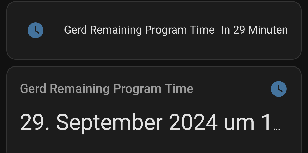

Nutze ich diesen Sensor aber auf meinem Dashboard, bekomme ich die Endzeit ausgegeben,
Bildschirmfoto 2024-09-28 um 16.36.23 PM
Wie kann ich die Endzeit in die Restzeit umrechnen lassen?

Kannst Easy time dafür nutzen:
Hier mal ein Bsp:
Oben die Entitäten Karte
Und unten die Entität Karte
Die Entität stammt aus der HomeConnect Integration, ist die Restlaufzeit des Backofens.
Das gleiche gilt z.B. auch für die Mushroom Entity Karte.
Auch bei dieser wird die Laufzeit als Relative Zeit angezeigt.
Bsp. Der nächste Sonnenuntergang

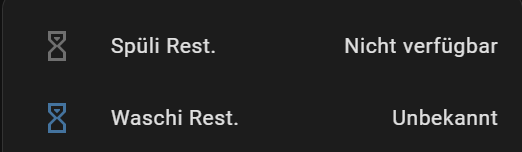

Hi zusammen,
ich würde gerne die Restzeit für meine Spül- und Waschmaschine in folgendem Format einzigen Sunden Minunten z.B. 1 Std. 31 Min.
Aktuell steht im Dashboard immer nur Restzeit 2 Std (wenn über 1 Std.).
Sensoren heißen:
sensor.waschmaschine_muggelhohle_verbleibende_zeit
sensor.geschirrspuler_programm_endzeit
Aktuell habe ich es mit folgenden in configuiration yaml versucht (funktioniert aber nicht):
template:
  - sensor:
      - name: "Restzeit Spülmaschine in Minuten"
        unit_of_measurement: "min"
        state: "{{ (states('sensor.geschirrspuler_programm_endzeit') | float * 60) | round(0) }}"
Die neuen Sensoren sollten wie folgt heißen:
Restzeit Waschmaschine in Minuten
Danke für eure Hilfe!!
Nachtrag:
zudem wäre es toll wenn:
  1. das Icon links auch in dem blau wäre
  2. bei Waschmaschine und Spülmaschine nicht unbekannt bzw. nicht verfügbar steht sondern “aus” wenn die Maschinen auch aus sind.
