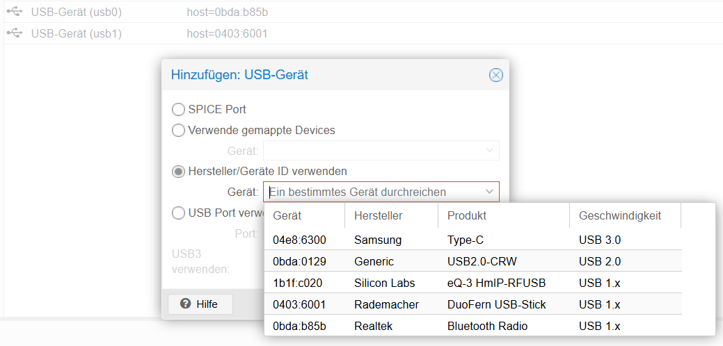

Wie hast Du denn die USB-Sticks an die VMs weitergegeben?
Ich habe das über Hersteller/Geräte ID gemacht. Funktioniert bei mir den Sticks für HmIP und Duofern sowie Bluetooth problemlos.
VM mit HA:
VM mit OpenCCU:
Nero
21. November 2025 um 09:04
5
Ich habe alle varianten durch, bei keinem hab ich es zum laufen bekommen.
Erst durch das trennen von OpenCCU auf ne eigene VM läuft nun alles wieder, so wie es sein soll.
Vg
