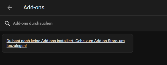

ich habe ein Problem. Ich muss einen IP Bann entfernen und wollte den FileExplorer nutzen. Dabei ist mir aufgefallen, dass der weg ist. Neu aktivieren oder installieren geht nicht, weil unter Addon nichts mehr installiert ist.

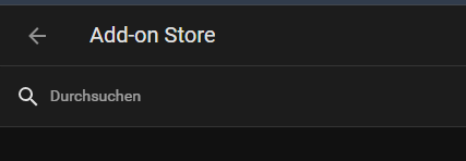

Klicke ich auf Addon Store bleibt dieser leer.

“er ist weg” soll heissen: er ist aus der Navigation verschwunden. Und unter Addons befinden sich keine Addons mehr. Wenn ich auf “addon store” klicke bleibt die Liste leer.
Wenn ich versuche das Repository zu registrieren sagt mein HA mir, dass dies schon installiert sei.

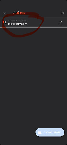

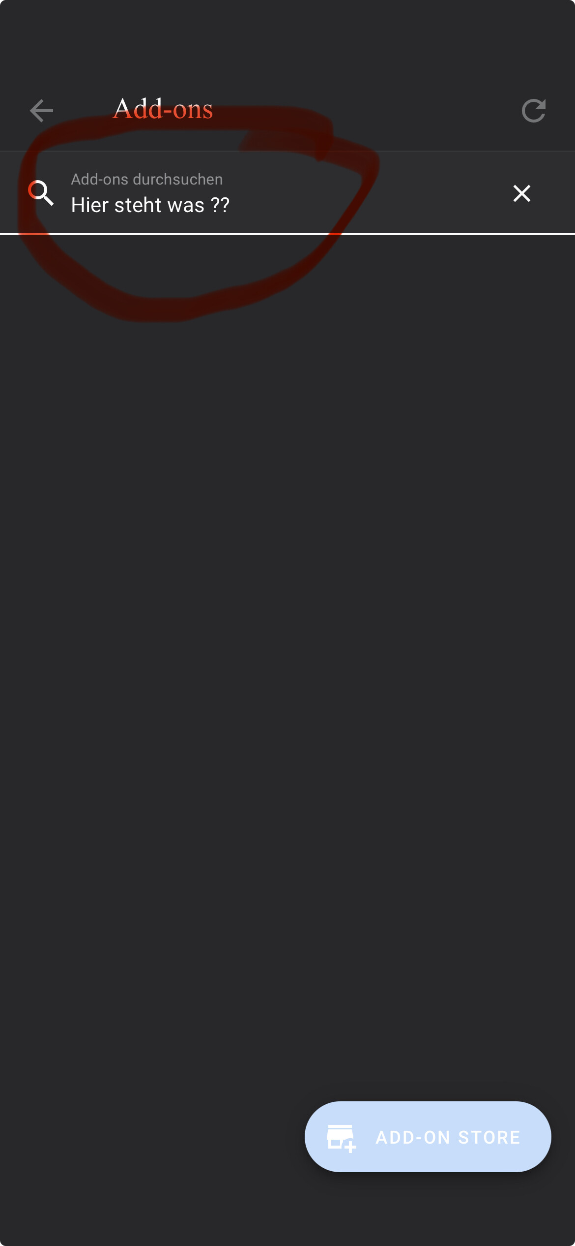

Hast du zufällig nen Filter gesetzt ?
siehe Screenshot:
Leider nein … mein HA meint es währe nichts installiert … und … der AddonStore ist leer

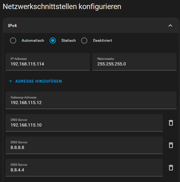

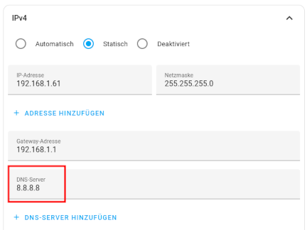

OK wenn Du die Proxmox HA VM bereits neu gebootet hast, Du den Browser Cache bereits gelöscht und auch schon mal einen anderen Browser getestet hast, dann fällt mir nur noch ein evtl. DNS Problem ein. Auch DNS-Probleme haben so einen Effekt schon mal verursacht. Ich weiß jetzt nicht ob Du mit statischen IPs oder mit einer IP Vergabe per DHCP arbeitest, aber sorg mal dafür - zumindest testweise - das nicht z.B. der DNS von Deinem Provider genutzt wird, sondern stattdessen z.B. ein Google DNS-Server 8.8.8.8. Also z.B. so:
HA_LAN

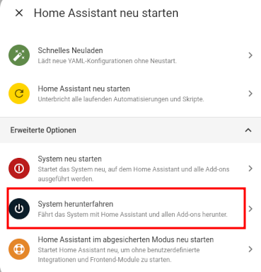

Dann HA herunterfahren
HA_herunterfahren
und per Proxmox die HA VM wieder neu starten und schauen ob das ggf. zum Erfolg geführt hat.
Hab ich leider auch schon eingestellt.
IPV6 ist deaktiviert.
Schade denn die evtl. DNS Probleme waren - wie schon erwähnt - mal eine Ursache dafür das unter HA nicht alle ext. Dinge geladen werden konnten. Hatte ich den letzten Jahren auch schon mal irgendwann.
