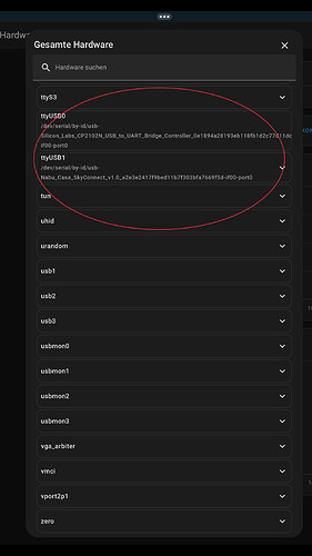

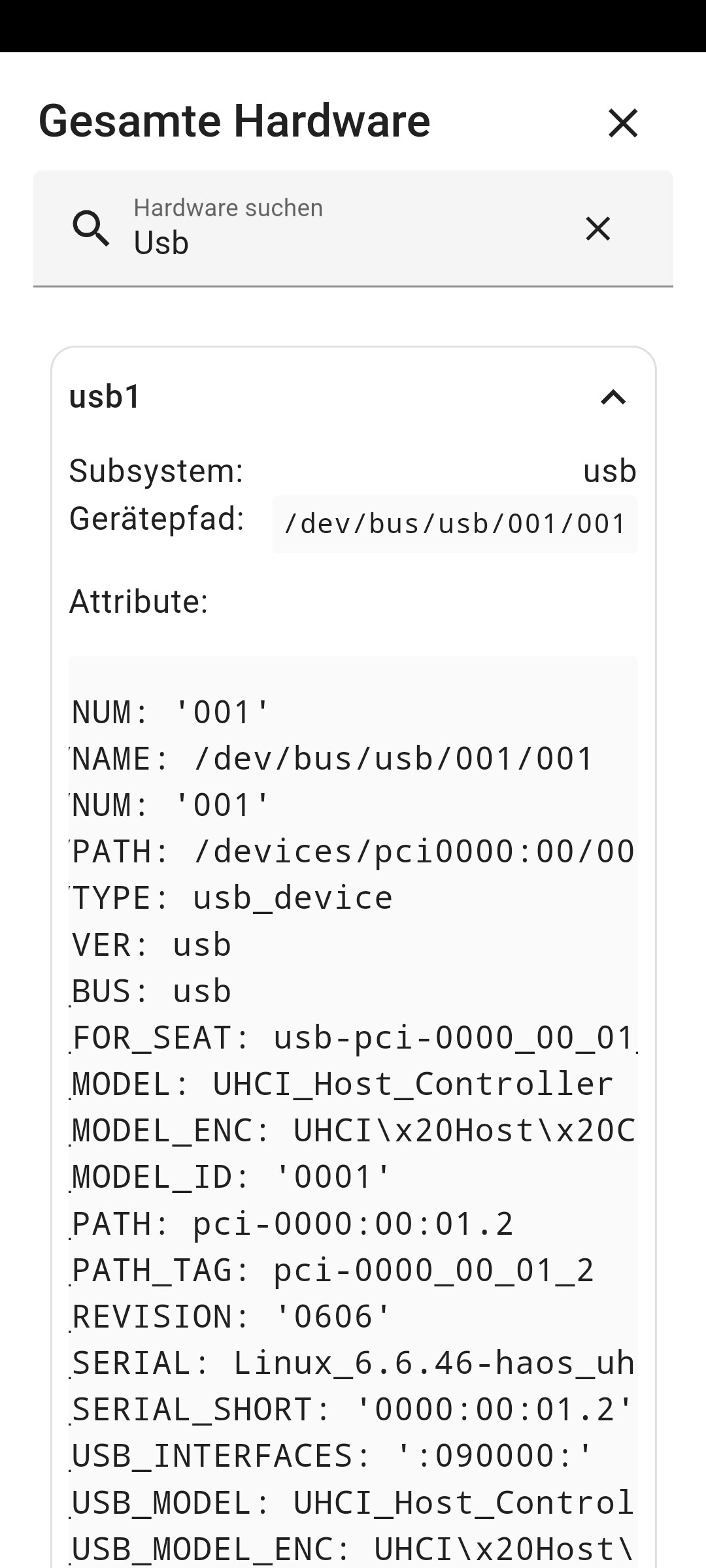

8
Neustart alleine hilft evtl. nicht. Bei Hardware-Änderung im Proxmox ist ein kompletter Stopp und erneuter Start oft besser.
Sollte es nicht gehen, dann poste doch mal einen Screenshot von “Gesamte Hardware”, wo Dein Stick als ttyUSBx auch zu sehen ist.
Wenn er dort nicht zu sehen ist, dann einen Screenshot aus proxmox, wie Du den USB-Port hinzugefügt hast.
Wenn in der Hardware zu sehen ist, dann bitte Screenshot der Konfiguration in z2m und dem Log nach dem Start.
