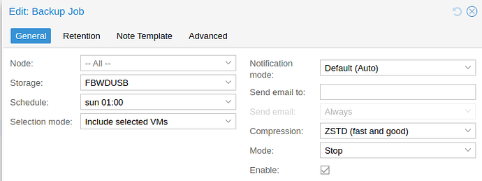

Eigentlich ist das der klassische Fehler wenn der options noserverino Eintrag fehlt. Aber den hast Du bei Dir ja jetzt nachgeholt.
Hm - hast Du zufällig noch ein anderes ext. USB Speichermedium das Du als Alternative zu der jetzigen SSD an der FB mal testen kannst?
Wie gesagt gibt es bei mir da keinerlei Probleme mit den Backups auf der WD HDD an der FB, sprich Proxmox speichert da brav - in dem Fall jeden Sonntag
die Backups der HA VM
und auch andere VM/LXC.
