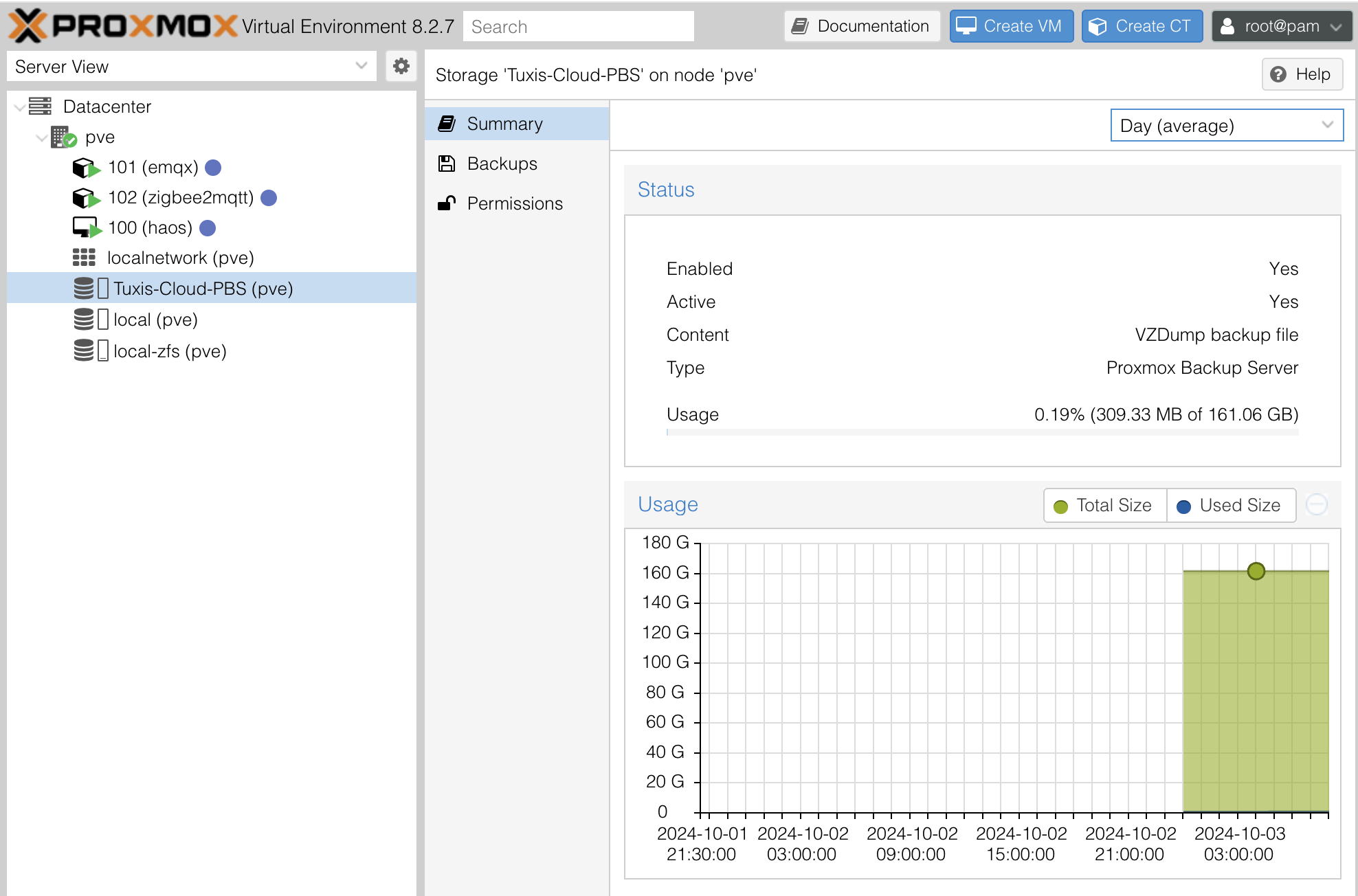

Der Tuxis PBS erscheint (mir zumindest) ok verbunden zu sein, auch zum Backup Zeitpunkt heute Nacht um 04:00 bis jetzt gerade:

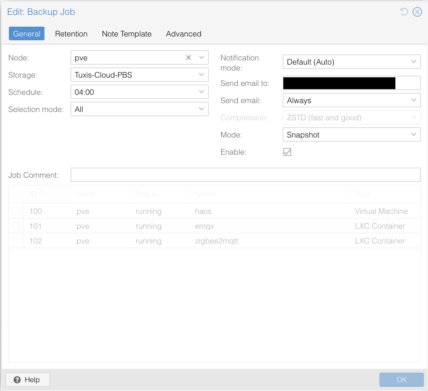

Die Backup Einstellungen sind:
Bei advanced hab ich noch den Haken bei repead missed gesetzt. Mehr nicht und eine Retention eingestellt. (Ja, ich hab gelesen, dass man die retention besser auf dem PBS regeln sollte. Das werde ich auch machen sobald das Backup überhaupt läuft.)
Vorher habe ich den Stop Modus getestet, der ebenfalls zu Error führte. Snapshot Mode sollte aber eigentlich auch funktionieren, da alles auf einem ZFS ist. Die lokalen Snapshots funktionieren auch einwandfrei zu erstellen und wieder herzustellen.
Was ist zu tun?
ich bin noch nicht wirklich wach, habe noch keinen Kaffee getrunken :frowning:
  1. Ich würde die Automation der Backups mal löschen und versuchen, die Backups erst einmal händisch hinzubekommen.
  2. Wie sieht das PBS Storage aus?

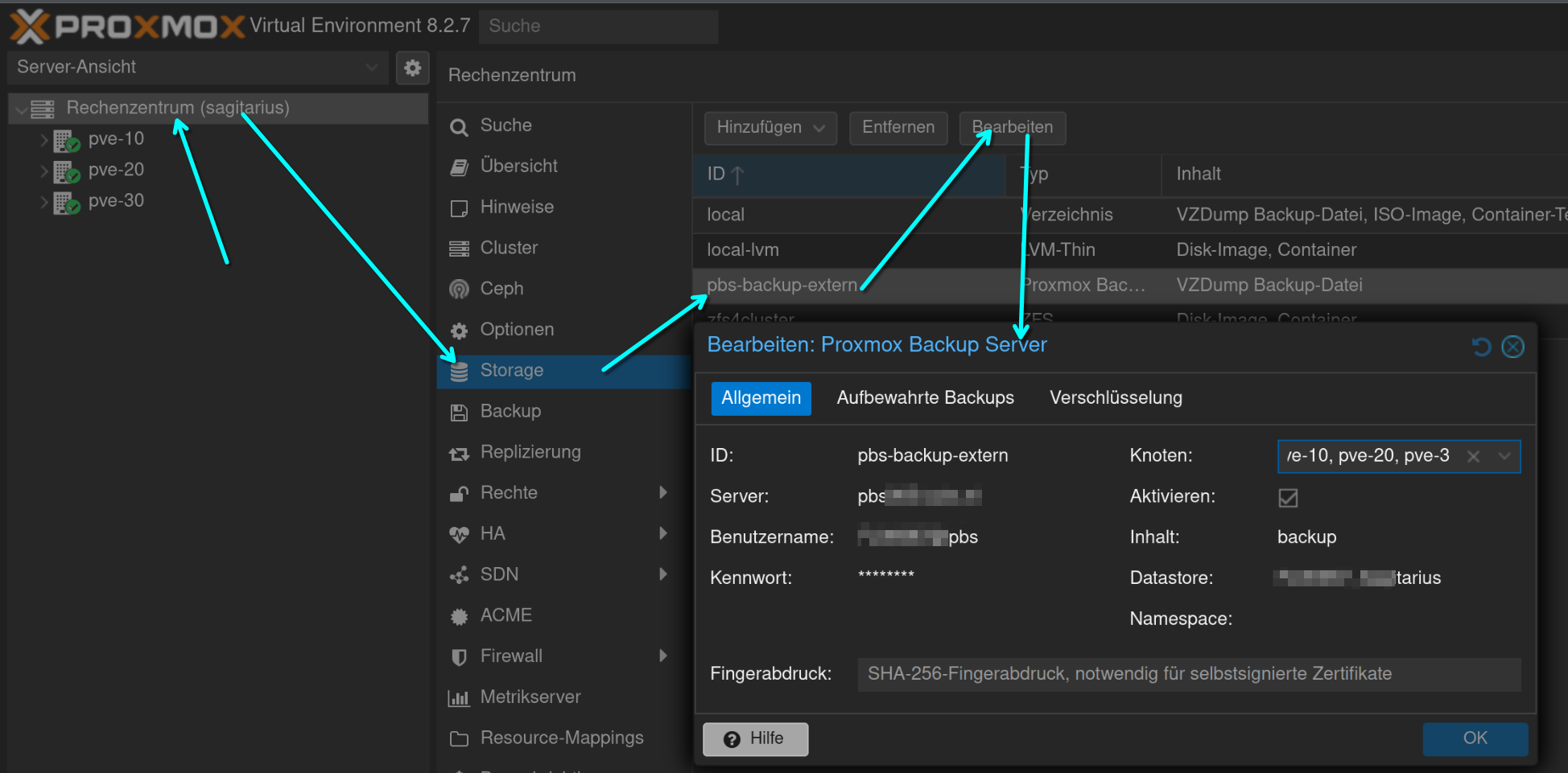

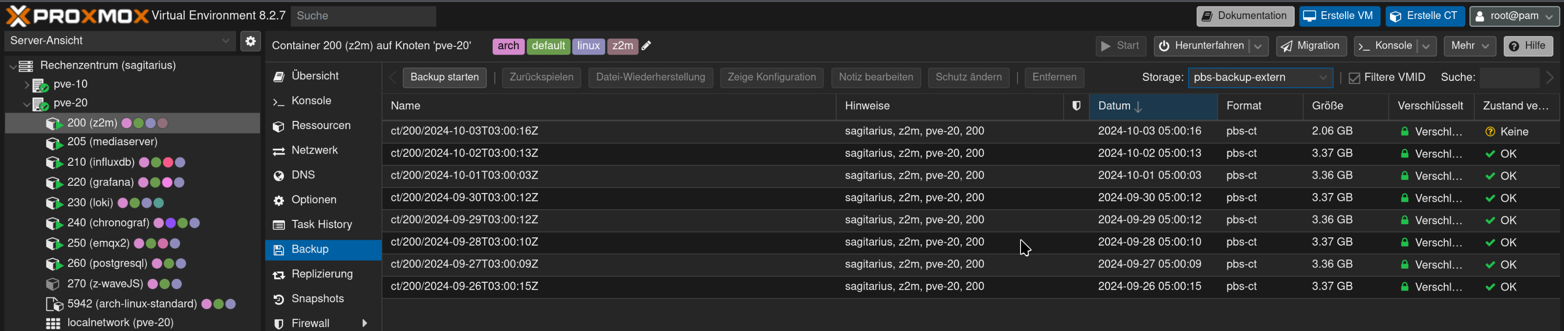

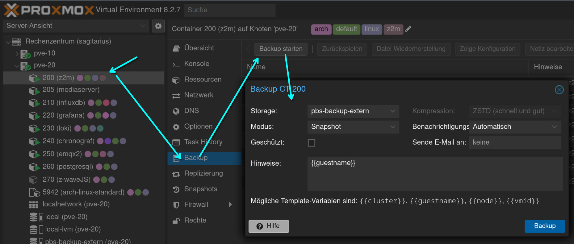

INFO: starting new backup job: vzdump 200 --storage pbs-backup-extern --mode snapshot --notification-mode auto --node pve-20 --remove 0 --notes-template '{{guestname}}'
INFO: Starting Backup of VM 200 (lxc)
INFO: Backup started at 2024-10-03 08:45:45
INFO: status = running
INFO: CT Name: z2m
INFO: including mount point rootfs ('/') in backup
INFO: backup mode: snapshot
INFO: ionice priority: 7
INFO: create storage snapshot 'vzdump'
INFO: creating Proxmox Backup Server archive 'ct/200/2024-10-03T06:45:45Z'
INFO: set max number of entries in memory for file-based backups to 1048576
INFO: run: lxc-usernsexec -m u:0:100000:65536 -m g:0:100000:65536 -- /usr/bin/proxmox-backup-client backup --crypt-mode=encrypt --keyfd=15 pct.conf:/var/tmp/vzdumptmp105929_200/etc/vzdump/pct.conf root.pxar:/mnt/vzsnap0 --include-dev /mnt/vzsnap0/./ --skip-lost-and-found --exclude=/tmp/?* --exclude=/var/tmp/?* --exclude=/var/run/?*.pid --backup-type ct --backup-id 200 --backup-time 1727937945 --entries-max 1048576 --repository xxxx7@pbs@xxxxxxxxx.tuxis.nl:xxxxxxxx_Sagitarius
INFO: Starting backup: ct/200/2024-10-03T06:45:45Z
INFO: Client name: pve-20
INFO: Starting backup protocol: Thu Oct  3 08:45:47 2024
INFO: Using encryption key from file descriptor..
INFO: Encryption key fingerprint: 2a:x.cc.vv.dd.ww.xx
INFO: Downloading previous manifest (Thu Oct  3 05:00:16 2024)
INFO: Upload config file '/var/tmp/vzdumptmp105929_200/etc/vzdump/pct.conf' to 'xxxxxxxxx@pbs@xxxxxx.tuxis.nl:8007:xxxxxx_Sagitarius' as pct.conf.blob
INFO: Upload directory '/mnt/vzsnap0' to 'xxxxxx@pbs@xxxxxxxx.tuxis.nl:8007:xxxxxx_Sagitarius' as blablabla.xxar.xdidx
INFO: blablabla.xxar: had to backup 29.562 MiB of 1.922 GiB (compressed 1.987 MiB) in 10.34 s (average 2.858 MiB/s)
INFO: blablabla.xxar: backup was done incrementally, reused 1.893 GiB (98.5%)
INFO: Uploaded backup catalog (1.988 MiB)
INFO: Duration: 11.33s
INFO: End Time: Thu Oct  3 08:45:58 2024
INFO: adding notes to backup
INFO: cleanup temporary 'vzdump' snapshot
INFO: Finished Backup of VM 200 (00:00:15)
INFO: Backup finished at 2024-10-03 08:46:00
INFO: Backup job finished successfully
TASK OK
So sieht das bei mir aus, ich denke, der einzige Unterschied zu Dir wird sein, dass ich Encryption eingerichtet habe, sodass meine Backups, verschlüsselt auf dem PBS abgelegt werden.

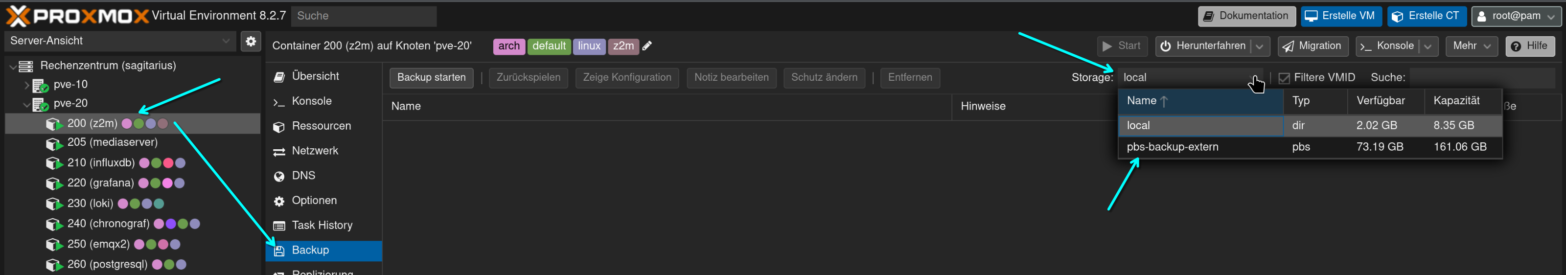

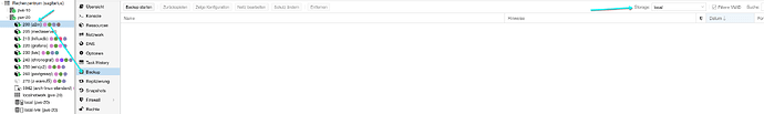

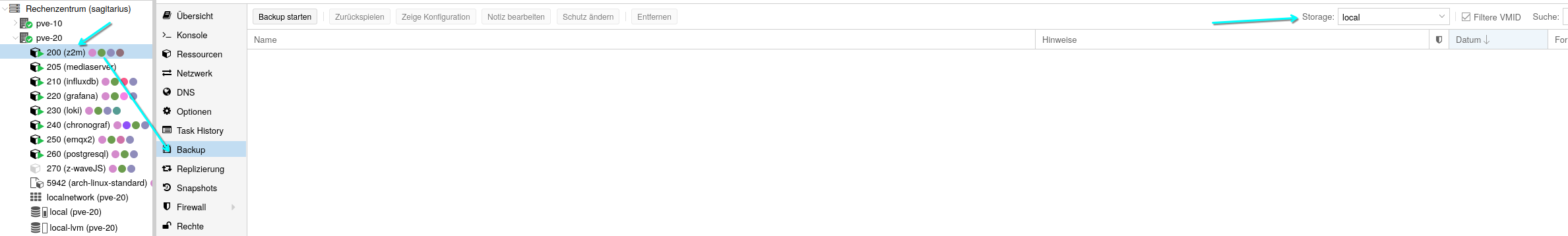

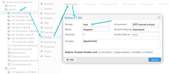

wie ist Proxmox eingerichtet, hast Du Platz auf dem lokalen Speicher, um da mal ein Backup zu machen?
Header
Proxmox
Virtual Environment 8.2.7
Container 200 (z2m) auf Knoten 'pve-20'
arch
default
linux
z2m
Filtere VMID
Logs
{{guestname}}

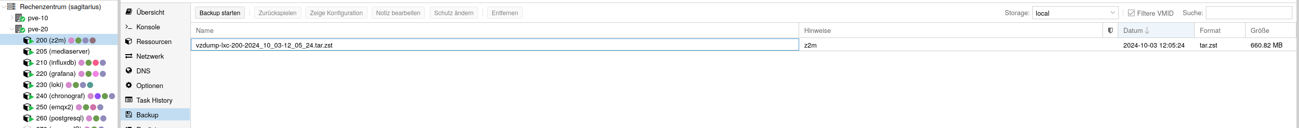

INFO: starting new backup job: vzdump 200 --node pve-20 --mode snapshot --storage local --notification-mode auto --compress zstd --remove 0 --notes-template '{{guestname}}'
INFO: Backup started at 2024-10-03 12:05:24
INFO: CT Name: z2m
INFO: creating vzdump archive '/var/lib/vz/dump/vzdump-lxc-200-2024_10_03-12_05_24.tar.zst'
INFO: Total bytes written: 2174679040 (2.1GiB, 57MiB/s)
INFO: archive file size: 630MB
INFO: Finished Backup of VM 200 (00:00:42)
INFO: Backup finished at 2024-10-03 12:06:06
TASK OK

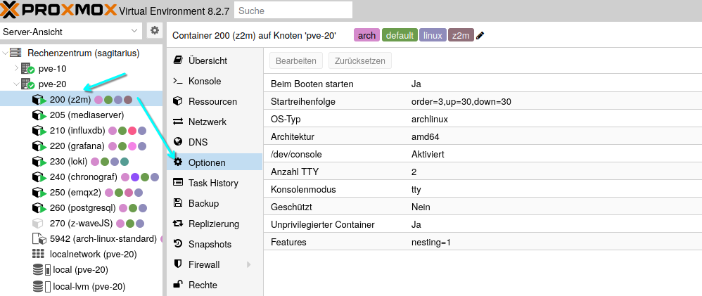

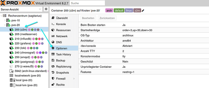

Dann wie sind die LX Container erstellt, und wie sieht die Konfiguration aus

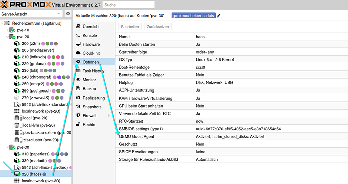

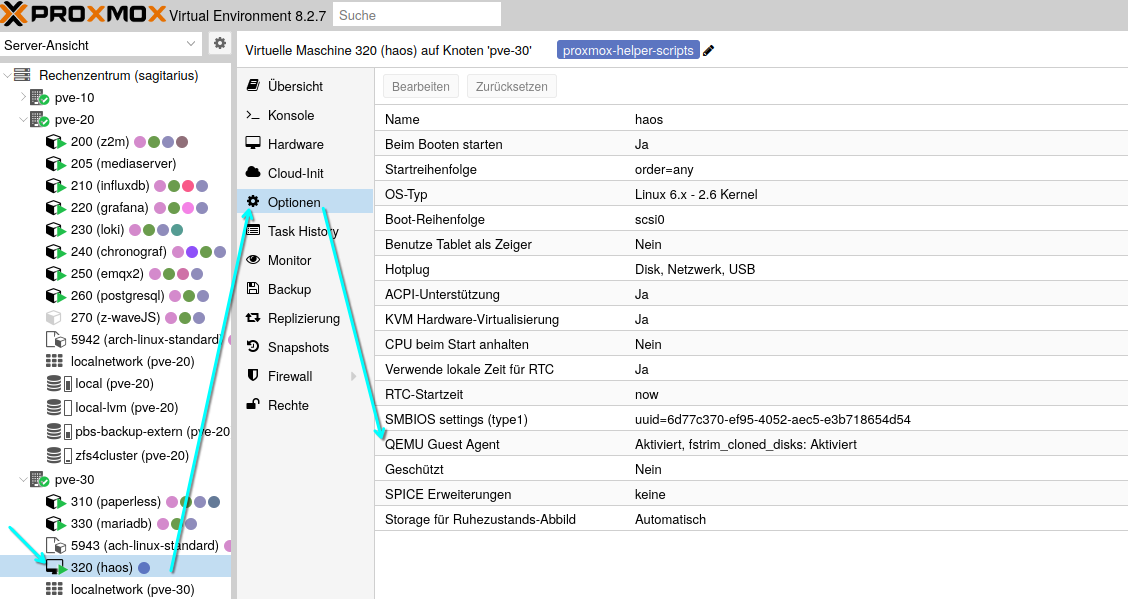

Wie ist die VM erstellt worden?
Ist in der VM auch der QEMU Guest Agent aktive?

aber was anderes. @dp20eic der Tuxis Support hat geantwortet:
…thank you for sending us the requested information.
So far i have not found any issues on our end.
Connection wise all seems to be in order, you are connected to the PBS datastore. And i even see the attemt to backup from your end:
It seems something connection wise is going wrong.
In the syslog the reported IP-addr is “158.▋▋▋▋▋▋▋▋▋”, but according to the traceroute it is “146.▋▋▋▋▋▋▋▋▋”.
Possibly the CG-NAT (and/or filtering) on your ISP’s side is causing issues with PBS traffic.
This is not something we can change for your.
You might be able to get this working by routing all your PBS traffic through a VPS using a wireguard tunnel or something but that is far beyond the scope of our support :).
Klingt für mich nach einem Problem zur Lösung an einem anderem Tag… :roll_eyes:
