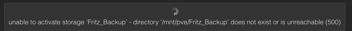

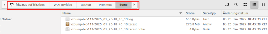

Proxmox scheint Probleme zu haben Daten von da zu Lesen.
Genau so auch in der UI aber über den Explorer habe ich keine Probleme drauf zuzugreifen und kann auch die Datei öffnen mit der Proxmox Probleme hat, natürlich mit dem gleichen Fritzbox Account getestet. (klick für Bilder)
Während ich das geschrieben habe, habe ich es nochmal durchlaufen lassen -> hat nicht geklappt. (klick für Logs)

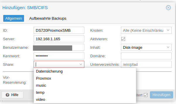

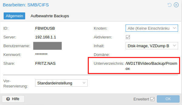

Das hatte ich noch nicht gesehen:

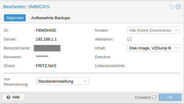

Bitte binde mal Deine SMB-Freigabe anders in Proxmox ein, nämlich über
Storage hinzufügen und als Typ SMB
als akzeptierte Inhalte wähle bitte alles in dem Listenfeld aus
In Deiner Backupgestaltung wählst Du dann nur noch dieses Ziel aus, voila
klappt es mit dieser Methode nicht, dann schauen wir weiter
Habe jetzt nicht nur Backup ausgewählt sondern alles und danach Proxmox neu gestartet.
In der UI lädt er aber immer noch nicht die vorhandenen Backups:

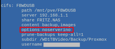

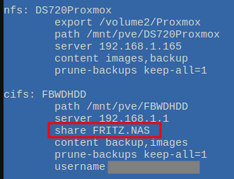

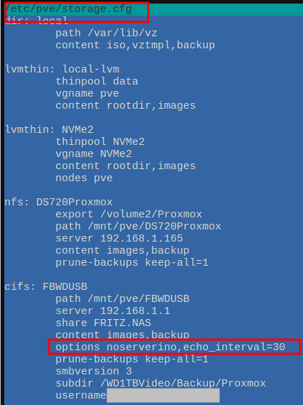

Habe mal geguckt was die UI in die /etc/pve/storage.cfg geschrieben hat:
habe das jetzt mal um die SMB Version und Option erweitert und nochmal durch gestartet.

Offensichtlich funktioniert die SMB Einbindung einer USB HDD, die an einer FB als NAS eingebunden ist, bei Proxmox anders als ich das dort z.B. von meinem Synology NAS kenne. Binde ich meine Synology NAS per SMB als Storage bei Proxmox ein werden mir dort als Share die bei der Synology NAS freigegebenen Ordner zur Auswahl angeboten.
Proxmox_DS720_Storage_SMB
Bei der Einbindung einer USB HDD, die bei der FB als NAS eingebunden wurde und bei der ebenfalls Ordner freigegeben wurden, werden diese Ordner bei Proxmox nicht zur Auswahl als Share angeboten. Als Share-Auswahl gibt es immer nur FRITZ.NAS,
Proxmox_FBNAS_Share
sprich den Namen den man bei der FB dem NAS selber gegeben hat und das wird dann natürlich auch so in die /etc/pve/storage.cfg übernommen.
Proxmox_Storage

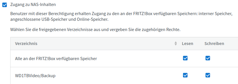

Es spielt auch keine Rolle ob man den NAS User bei der FB den gesamten Speicher zur Verfügung gestellt hat, oder nur den Zugriff auf einen Ordner auf der USB HDD (hier halt WD1TBVideo/Backup)
Wie Du ja auch schon festgestellt hast funktioniert es dann nicht auf der USB HDD Backups von z.B. VMs zu speichern, weil Proxmox dann immer den internen Speicher der FB benutzt
FB_Speicher
und dort einen Ordner “dump” erstellt, in dem dann die Backups gespeichert werden.
Daher interessiert mich ob und wie genau Du das Problem gelöst hast? Hast Du einfach in der /etc/pve/storage.cfg das subdir (/Crucial_X9/Backup/Proxmox) manuell eingetragen? Oder hast Du per CLI ggf. noch irgendwelche Mount-Enträge vorgenommen? Oder …?
Nein habe ich nicht, habe das Thema auf Eis gelegt, da ich schon genügend Speicherorte habe
Ich war mir auch nicht so sicher woran es lag, an der Fritzbox oder doch am VPN zu meinen Eltern, oder an meiner Inkompetenz :sweat_smile:
Ist schon 1-2 Tage her aber ich habe es bei Unterverzeichnis Eingetragen(unten rechts im Bild), hatte noch den Deaktivierten Eintrag bei dem Speicher vom Testen:
Manchmal sieht man wirklich den Wald vor lauter Bäumen nicht. :rofl: Erst als ich das gelesen und gesehen habe
dachte ich mir: Da gibt es unten rechts einen Eintrag in Deinem WebGUI? :thinking: Dann habe ich bei mir noch mal den Menüpunkt aufgerufen und geschaut. Was war ich blind. :rofl: Natürlich gibt es da die Möglichkeit einen Pfad einzutragen. Also gemacht
Proxmox_FB_WDUSB_Share
und schon speichert Proxmox die Backups auf der WD USB auch in den dafür angelegten Ordner und dann unter dump.

Edit: Der Eintrag options noserverino in der /etc/pve/storage.cfg bei dem Mount-Eintrag für die FB NAS USB HDD war dann auch noch notwendig, da die Backups sonst nicht gelesen werden und es zu dem von @totow bereits gezeigten Fehler mit dem … open for reading failed Stale file handle (500) kommt.
Danke das war der entscheidende Hinweis, jetzt funktioniert es auch bei mir.
Jepp - ich hatte gestern keine Zeit/Lust mehr das noch vollständig zu testen und bin dann auch erst heute morgen in das Problem gelaufen. :slightly_smiling_face:
Ursprünglich hat @dp20eic das Thema noserverino hier ja angesprochen :+1: und nach ein wenig lesen im Proxmox Forum war dann klar das das eine “Besonderheit” bei/mit der FB ist. Also fix noch das options noserverino hinzugefügt
Proxmox_FB_Share
und schon funktioniert das Proxmox Backup auch mit einem FB NAS Share.

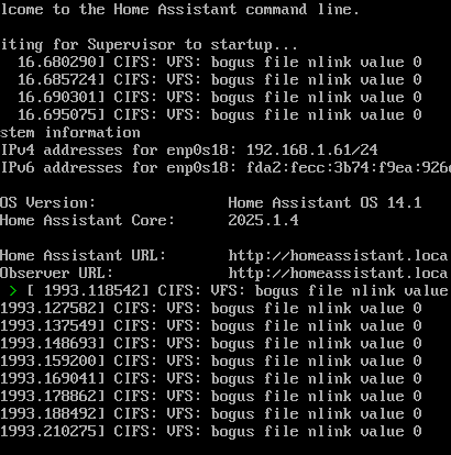

Ich muss hier doch noch einen Nachtrag posten. Das Backup auf die USB HDD an der FB funktioniert problemlos, allerdings kommt es dazu.
bogus file
Soweit ich weiß ist das wohl eine Eigenart der FB und eigentlich sollte das nicht mehr passieren, aber … Man findet dazu auch div. Diskussionen ganz unabhängig von HA oder Proxmox.
Eine grundsätzliche Erklärung zu dem Thema ist wohl diese hier
Eine wirkliche Lösung dafür konnte ich nicht finden und da es mich auch nicht wirklich stört kann ich damit leben. :slightly_smiling_face:

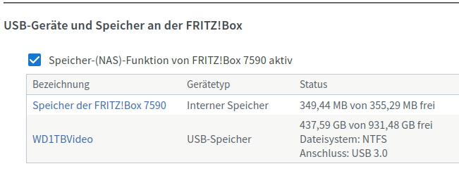

Kann mir bitte jemand helfen?
Ich habe heute einen neue SSD an die FritzBox angeschlossen und alles wie vorher an der Box eingestellt und Homeassistant und ioBroker verbunden, Backups funktionieren.
Ich habe das dann auch in Proxmox gemacht und er hat das Laufwerk erstellt und aktiviert.
Dann habe ich die SSD nochmal abgenommen und in den anderen Port der Box gesteckt, jetzt will Proxmox das Laufwerk nicht aktivieren.
Habe schon alles versucht, neu zu erstellen anderen USB Port usw., nicht funktioniert.
HA und ioBroker laufen .
ok, ein Neustart von Proxmox hat das Problem erstmal gelöst.
Wo (in welchem File) hast du die “options noserverino” hinzugefügt?
Bei Proxmox in /etc/pve/storage.cfg bei dem dort eingebundenen FB-Storage (FBWDUSB).
Danke für die schnelle Antwort!
