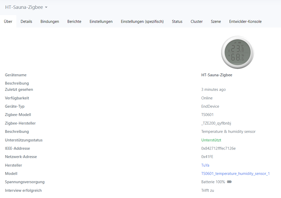

ich habe mir für meine Sauna den Tuya TS0601 (_TZE200_qyflbnbj) besorgt.
Es konnte ohne Probleme in Z2M eingebunden werden.
Lt. Beschreibung ist das Gerät für meine Sauna geeignet "Die Drahtsonde wird im Freien platziert und der Bildschirm wird in Innenräumen platziert. - Der Messbereich ist -40 ° bis 90 °. (Lt. einer anderen ebay-Beschreibung -25 bis 100 °C)
Heute erster Saunagang seit Installation:

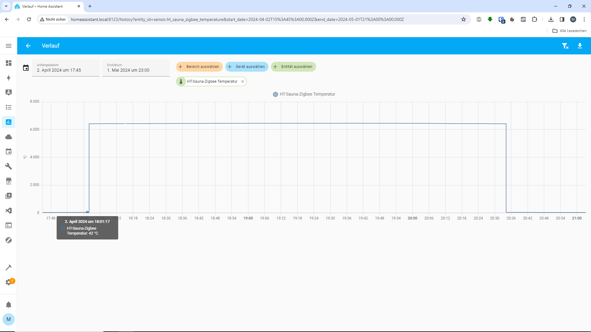

Bis 42 °C passt alles. Aber dann springt die Temperatur auf 6.423 °C und steigt wieder ganz normal weiter.
Bei Ofen aus das gleiche Spiel. Temperatur sinkt bis 6.421 °C und fällt dann auf 42°C ab. Ab da sinkt die Temperatur wieder ganz normal weiter.
An was kann das liegen? Kennt das jemand? Wie kann ich das lösen?

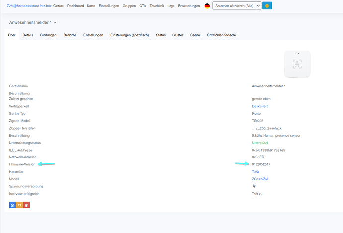

da es sich um ein batteriebetriebenes Gerät handelt, muss man das erst aufwecken, den kleinen Knopf drücken, den man auch zum Pairen drückt, dann immer wieder so alle 1-2 Sek. drücken, das es nicht wieder einschläft und dann in Z2M OTA Suche anschmeißen, sollte es eine neue Firmware geben wird die dann heruntergeladen auf das Gerät.
Zudem kann man auf der Übersichtsseite zu Gerät schauen, was aktuell installiert ist, hier mal ein Beispiel
Damit kann man dann beim Hersteller vielleicht schauen, ob es aktuellere Versionen gibt.
