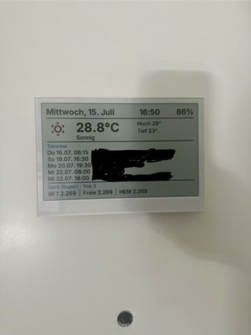

Hier mal ein Bild von meinem Display
und hier nun der YAML Code dazu einige stellen sind einige Passagen sind mit Platzhaltern versehen die musst du dann noch für deine Sachen bearbeiten.

spi:
clk_pin: GPIO7
mosi_pin: GPIO9
display:
platform: epaper_spi
model: Seeed-reTerminal-E1002
update_interval: never
lambda: |-
auto now = id(ha_time).now();
// ======== NACHT-MODUS: Bild aus HA ========
if (id(ist_nacht)) {
it.image(0, 0, id(nachtbild));
return;
// ======== ÜBERSICHT ========
it.fill(Color::WHITE);
static const char *wochentage
 = {“Sonntag”,“Montag”,“Dienstag”,“Mittwoch”,“Donnerstag”,“Freitag”,“Samstag”};
static const char *monate
 = {“Januar”,“Februar”,“März”,“April”,“Mai”,“Juni”,“Juli”,“August”,“September”,“Oktober”,“November”,“Dezember”};
if (now.is_valid()) {
// Wochentag selbst berechnen (Sakamoto) - unabhängig von day_of_week
int jy = now.year;
int jm = now.month;
int jd = now.day_of_month;
static const int tt
 = {0, 3, 2, 5, 0, 3, 5, 1, 4, 6, 2, 4};
if (jm < 3) jy -= 1;
int wt = (jy + jy/4 - jy/100 + jy/400 + tt[jm-1] + jd) % 7;
it.printf(20, 15, id(font_gross), id(col_black),
          "%s, %d. %s", wochentage[wt], now.day_of_month, monate[now.month - 1]);
it.printf(600, 15, id(font_gross), id(col_black), TextAlign::TOP_RIGHT,
          "%02d:%02d", now.hour, now.minute);
if (!isnan(id(batterie_prozent).state)) {
auto akku_farbe = id(batterie_prozent).state < 20 ? id(col_red) : id(col_black);
it.printf(780, 15, id(font_gross), akku_farbe, TextAlign::TOP_RIGHT,
“%.0f%%”, id(batterie_prozent).state);
it.filled_rectangle(20, 70, 760, 3, id(col_black));
std::string z = id(letzter_zustand);
std::string z_de = “Unbekannt”;
const char* icon = “\U000F0F31”;
if      (z == “sunny”)          { z_de = “Sonnig”;           icon = “\U000F0599”; }
else if (z == “clear-night”)    { z_de = “Klar”;             icon = “\U000F0594”; }
else if (z == “cloudy”)         { z_de = “Bewölkt”;          icon = “\U000F0590”; }
else if (z == “partlycloudy”)   { z_de = “Teils bewölkt”;    icon = “\U000F0595”; }
else if (z == “rainy”)          { z_de = “Regen”;            icon = “\U000F0597”; }
else if (z == “pouring”)        { z_de = “Starkregen”;       icon = “\U000F0596”; }
else if (z == “lightning”)      { z_de = “Gewitter”;         icon = “\U000F0593”; }
else if (z == “lightning-rainy”){ z_de = “Gewitter, Regen”;  icon = “\U000F067E”; }
else if (z == “snowy”)          { z_de = “Schnee”;           icon = “\U000F0598”; }
else if (z == “snowy-rainy”)    { z_de = “Schneeregen”;      icon = “\U000F067F”; }
else if (z == “fog”)            { z_de = “Nebel”;            icon = “\U000F0591”; }
else if (z == “hail”)           { z_de = “Hagel”;            icon = “\U000F0592”; }
else if (z == “windy”)          { z_de = “Windig”;           icon = “\U000F059D”; }
else if (z == “windy-variant”)  { z_de = “Windig”;           icon = “\U000F059D”; }
else if (z == “exceptional”)    { z_de = “Außergewöhnlich”;  icon = “\U000F0F31”; }
it.printf(30, 80, id(font_wettericon), id(col_red), “%s”, icon);
it.printf(165, 78, id(font_riesig), id(col_black), “%.1f°C”, id(letzte_temp));
it.printf(165, 150, id(font_normal), id(col_black), “%s”, z_de.c_str());
std::string w = id(g_wetter_extra);
int wy = 80;
size_t ws = 0;
while (ws <= w.length()) {
size_t nl = w.find(‘\n’, ws);
std::string zeile = (nl == std::string::npos) ? w.substr(ws) : w.substr(ws, nl - ws);
if (!zeile.empty()) {
it.printf(480, wy, id(font_normal), id(col_black), “%s”, zeile.c_str());
wy += 38;
if (nl == std::string::npos) break;
ws = nl + 1;
it.filled_rectangle(20, 188, 760, 3, id(col_black));
it.printf(20, 196, id(font_titel), id(col_blue), “Termine”);
std::string t2 = id(g_termine);
int y2 = 226;
size_t start = 0;
while (start <= t2.length()) {
size_t nl = t2.find(‘\n’, start);
std::string zeile = (nl == std::string::npos) ? t2.substr(start) : t2.substr(start, nl - start);
it.printf(20, y2, id(font_normal), id(col_black), “%s”, zeile.c_str());
y2 += 33;
start = nl + 1;
it.filled_rectangle(20, 396, 760, 3, id(col_black));
it.printf(20, 402, id(font_titel), id(col_blue), “Sprit (Super) - Top 3”);
it.printf(20, 434, id(font_normal), id(col_black), “%s”, id(g_sprit).c_str());
Nein, das Display baut sich nicht jede Minute neu auf – die Uhrzeit ist immer nur so aktuell wie der letzte Refresh.
Das Ganze ist displayintern über ESPHome gelöst. Das Display liegt im Deep Sleep und wacht stündlich von selbst auf (bei mir alle 60 Minuten). Bei jedem Aufwachen zeichnet es sich einmal komplett neu, und dabei wird auch die Uhrzeit aktualisiert. Zwischen zwei Aufwachvorgängen zeigt es also eine „eingefrorene" Uhrzeit, die bis zu eine Stunde alt sein kann.
Der Grund ist genau der, den du vermutest: Ein Full-Refresh auf dem 6-Farb-E-Ink dauert rund 30 Sekunden und kostet spürbar Strom (das Panel flackert dabei mehrfach durch alle Farben). Jede Minute neu zu zeichnen würde den Akku in Stunden leersaugen und das Display ständig flackern lassen. Deshalb nur einmal pro Aufwach-Zyklus. Technisch läuft das über deep_sleep mit sleep_duration, das Display selbst steht auf update_interval: never, und beim Aufwachen wird einmal component.update ausgelöst. Wer die Uhrzeit aktueller haben möchte, kann das Aufwach-Intervall verkürzen (z. B. auf 15 Minuten) – das kostet dann aber entsprechend mehr Akku.
Zur Rolle von Home Assistant, damit kein falscher Eindruck entsteht: Die HA-Automationen bereiten bei mir nur die Inhalte auf (Termine, Spritpreise, Wetter-Texte) und legen sie in Helfern (input_text) ab. Das Display holt sich diese Werte beim Aufwachen und zeichnet sie – aber den Zeichenbefehl selbst gibt sich das Gerät, nicht HA. Die Refresh-Steuerung sitzt also komplett im Display, HA liefert nur die Daten.
