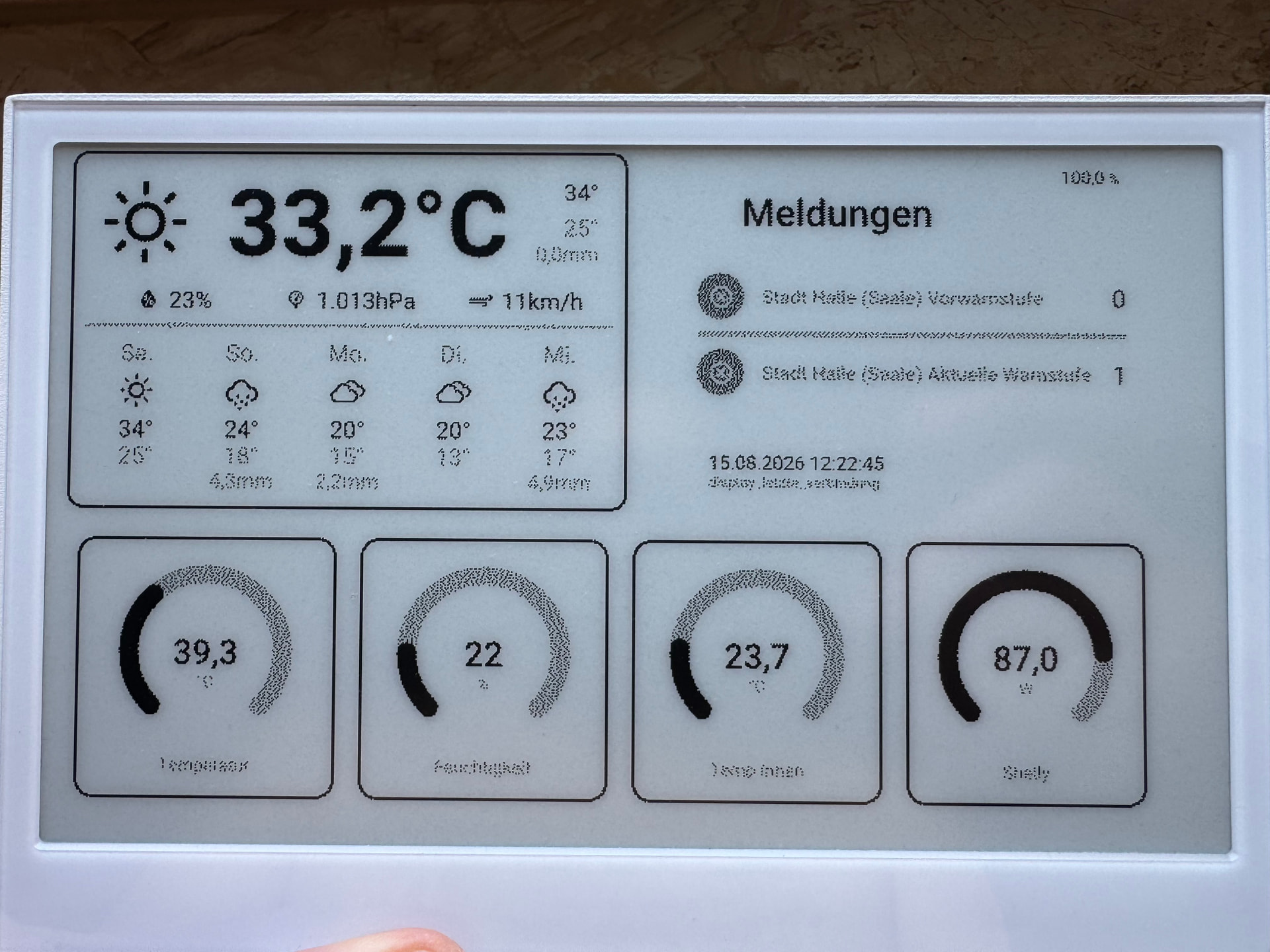

ich habe an mein HA ein E-Ink Display von reTerminal, das E1001, gehängt.
Als Wetterstation.
Als Integrationen kommen OpenDisplay (das Display ist mit der OpenDisplay-FW geflasht) und E-Ink Dashboard zum Einsatz. Das funktioniert inzwischen richtig gut. Das Display wacht aus dem DeepSleep auf, eine HA-Automatisierung registriert das und lädt das Dashboard als Bild auf das Display. Akkulaufzeit grandios. Nach 3 Wochen Betrieb immer noch 100% Akku.
Nur die Qualität der Darstellung ist noch ein Problem. Mir ist klar, dass E-Ink Dashboard ein Bild rendert und an das Display schickt. E-Ink und die Darstellung von Bilder ist problematisch.
Hat jemand eine Idee, wie sich die Darstellungsqualität verbessern läßt?

Die Darstellungsqualität ist noch genau so. Das liegt am E-Ink Display Add-In. Das rendert ein jpg was sich auf der HW nicht so toll darstellen läßt. Habe noch keine Alternative gefunden.
Kannst du die JPEG Kompression beeinflussen? dann setze sie mal versuchsweise auf 100% also 0 Kompression, vlt. holfts. Da du das nur alle Stunde überträgst, sotte der Netzwerk Traffic kein Problem darstellen. Evtl. hilfts, das Dashboard in schwarz/weiß anzulegen, ohne Farbverläufe und schnickschnack.
Oder nativ mit LVGL fürs Display programmieren.
