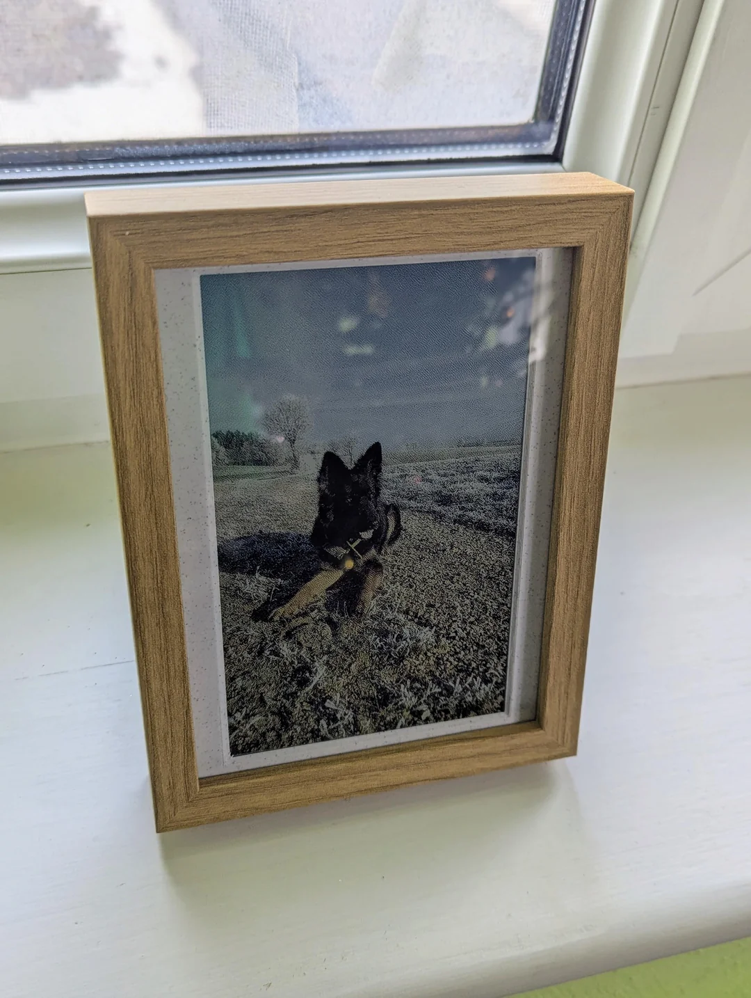

ich wollte euch das Open-Source-Projekt OpenDisplay(opendisplay.org) vorstellen, an dem ich mitarbeite. Wir haben es uns zum Ziel gesetzt, E-Paper-Displays einfach in Home Assistant integrierbar zu machen. Die Idee, das Projekt jetzt hier vorzustellen, kam mir durch Simons Video zum Thema Bluetooth-Probleme – da dachte ich, das passt hier perfekt ins Forum. Wir entwickeln für OpenDisplay eine eigene Firmware und eine Home Assistant Integration (die in einer abgespeckten Version übrigens auch schon im 2026.4 Release enthalten ist, yay!)

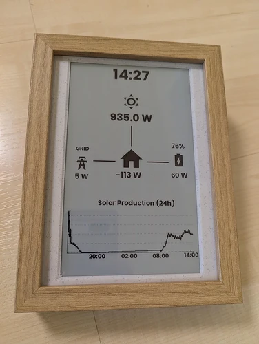

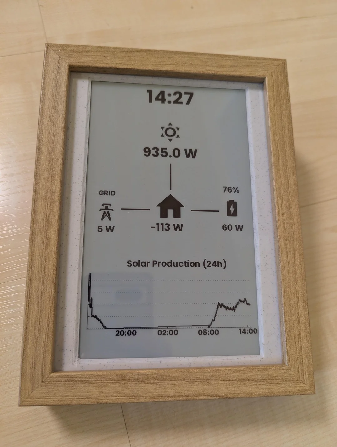

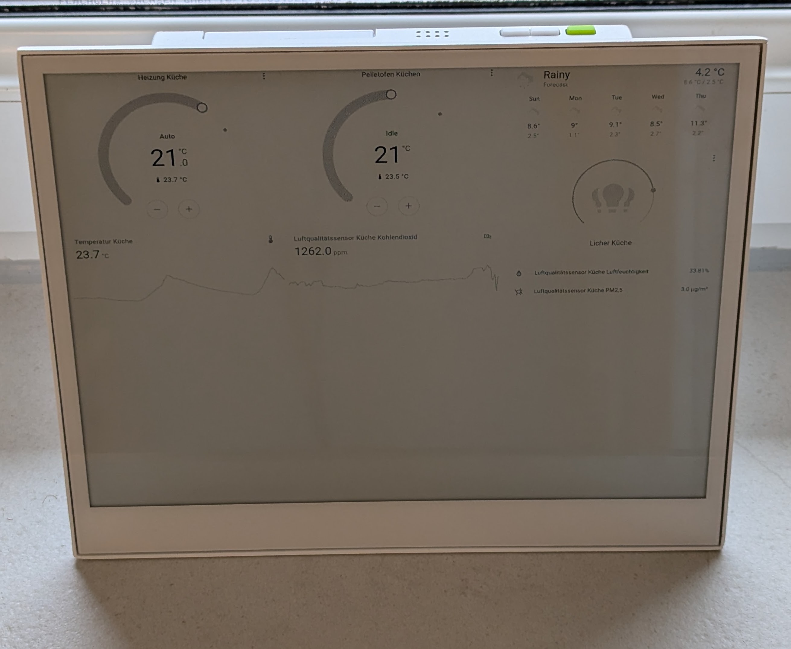

Custom Integration: Hier könnt ihr via YAML eigene Dashboards bauen (wie auf den Bildern unten). Das Prinzip ist ähnlich wie bei OpenEpaperLink, das hier im Forum ja auch schon Thema war.
