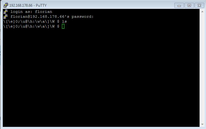

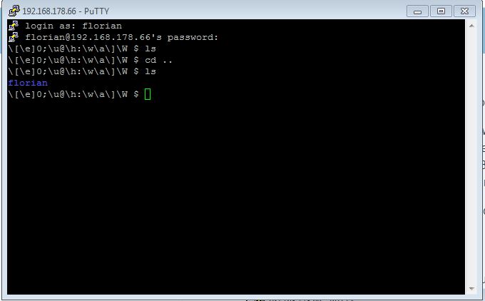

Per SSH auf dem Raspberry eingeloggt, sehe ich mit
ls
nur ein leeres Verzeichnis. wenn ich mit
cd …
eine Ebene tiefer gehe, sehe ich nur mein Benutzerverzeichnis

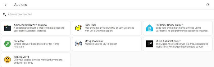

Ich habe das Advanced SSH & Web Terminal installiert.
Hmm, könntest du mal deine Konfiguration genauer beschreiben? Welche Addons hast du installiert?
Das System dürfte so ziemlich das sein, was die Meisten mit einem Raspberry verwenden:
  • Raspberry Pi 4 mit 8GB
  • 250GB SSD am USB
  • HAOS
und diese Addons:
Fernzugriff per DuckDNS und Port 8123 in der FritzBox auf den Raspberry geroutet

Dieser Screenshot ist vom Terminal über SSH.
Das Homeverzeichnis ist vermutlich das, des gerade angemeldeten Benutzers.
Aber über diesen elend langen Prompt habe ich mich auch gewundert. Was das alles bedeutet, weiß ich allerdings auch nicht. So firm bin ich nicht in Linux.
ja und das wundert mich, denn wenn Du ein Monitor anschließt, dann sollte das auch so aussehen, denn es gibt eigentlich kein ssh-Zugang zum HAOS, es sei denn, Du hast ihn selbst angelegt, siehe Video von @simon42
So sollte es aussehen, wenn ein Monitor dran hängt, ok ist von einer VM die unter Proxmox läuft, aber bei HAOS sollte es ja gleich sein, ob als VM oder nativ auf einem PC / RasPI.
Das kann aber auch vom Putty und dessen Einstellungen sein.
P.S.: aber noch mal, mit RasPI und Co. kenne ich mich nicht aus, daher kann ich da nicht sagen ob das nicht doch alles korrekt ist, wie Du es hier zeigst.
