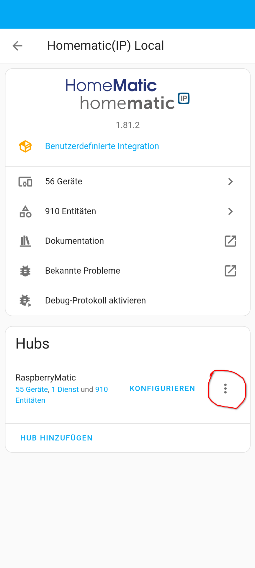

Gehe in ‘Einstellungen’, dann ‘Geräte & Dienste’, dann ‘Homematic IP (local’ öffnen und dort auf die drei Punkte klicken.
