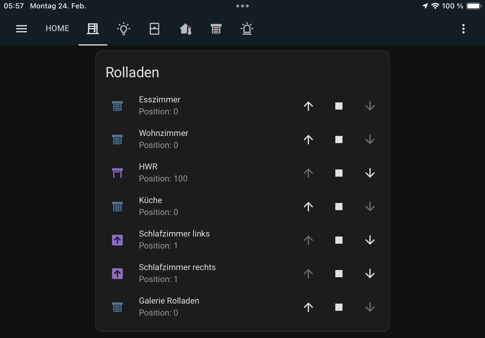

So sieht es mit dem alten Core aus. Alles Pefekt.
So sieht das auch mit der aktuellen Version aus und funktioniert. Deine Version ist bald 1 Jahr alt.

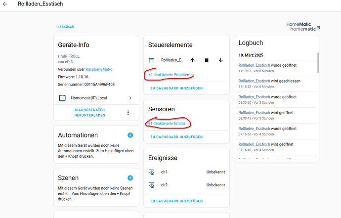

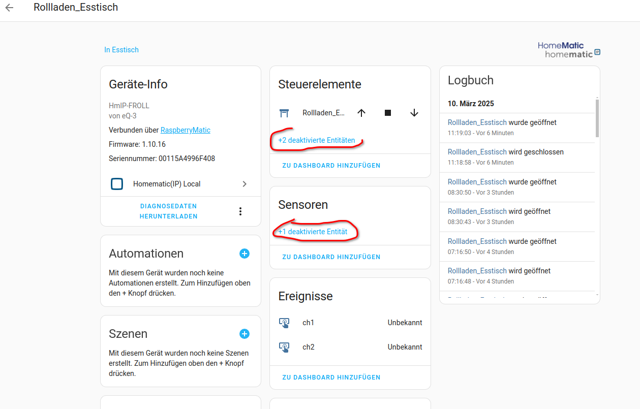

Geh mal in die ‘Einstellungen’, dann ‘Geräte & Dienste’, dann 'Homematic IP (local), dann ‘Geräte’ und suche einen Broll raus. Klicke ihn an und schau was dort angezeigt wird, eventuell ist das Eine oder Andere noch deaktiviert. Hier ein Beispiel vom Froll.
ich verwende HA 2025.3.1 und habe keine Probleme mit meinen BROLLs.
Alle Kanäle (4, 5 & 6) funktionieren normal wie immer.

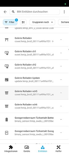

Habe die Mittagspause genutzt und ein Update gemacht.

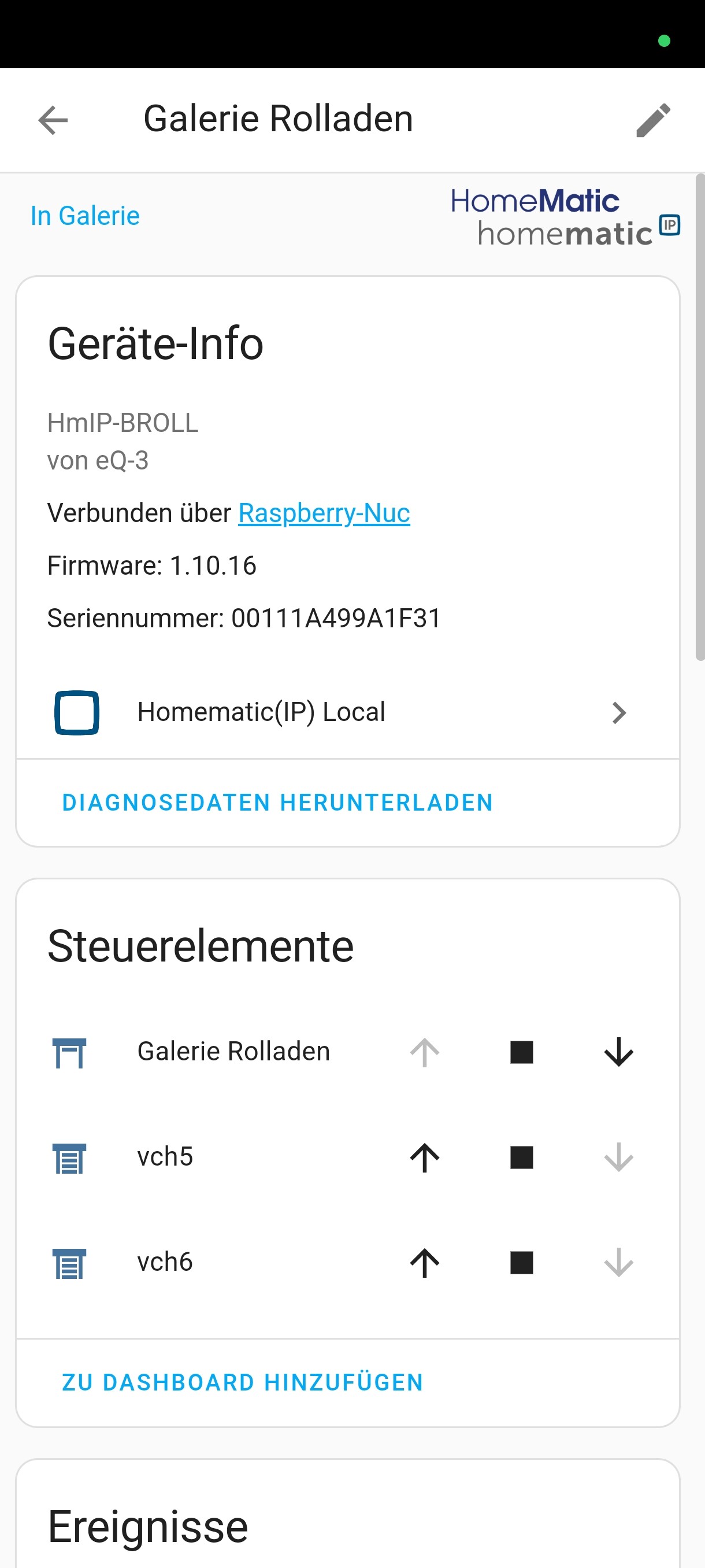

Tatsächlich waren danach die Kanäle 5+6 deaktiviert. Doch ich kann die 4 nicht finden…
Und wenn ich 5+6 aktiviere, sieht es so aus

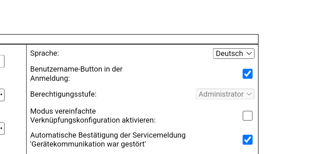

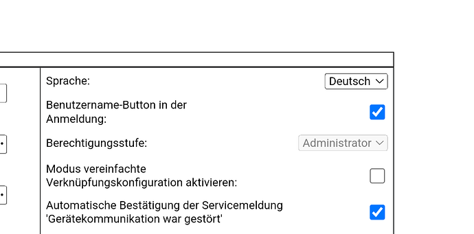

Kanal 4 ist der Standard-Kanal für die Soll-Behanghöhe und ist Werksseitig mit den Tastern direktverknüpft.
Die virtuellen Kanäle 5 und 6 bekommst du in der WebUI erst angezeigt wenn du im Admin Profil den Haken bei" Modus Vereinfachte Verknüpfungskonfiguration" raus nimmst.
Wichtig zu wissen ist, dass wenn an den Kanälen 5 und 6 was geändert wurde, Kanal 4 nicht mehr unbedingt auch den Ist-Zustand abbildet.
Kanal 3 hingegen zeigt dir den aktuellen Ist-Wert.
‘nicht Verknüpfbar’ heißt das keine Direkverknüpfung mit einem anderen Kanal erstellt werden kann. Das ist aber normal.
Bei Bild 1 ist doch unter ‘Steuerelemente’, ‘Galerie Rolladen’ als was man zum steuern des Rollo braucht.

gestern Abend habe ich nochmals alles mögliche getestet. Ich kann alle Rollläden 1 x herrunter fahren und das wars… Das System erkennt anscheinend dann nicht die Position des Rolladens und die Pfeiltasten zum rauffahren werden nicht aktiviert. Komischerweise kann ich dann aber mit dem Schieberegler den Behang dann rauffahren.

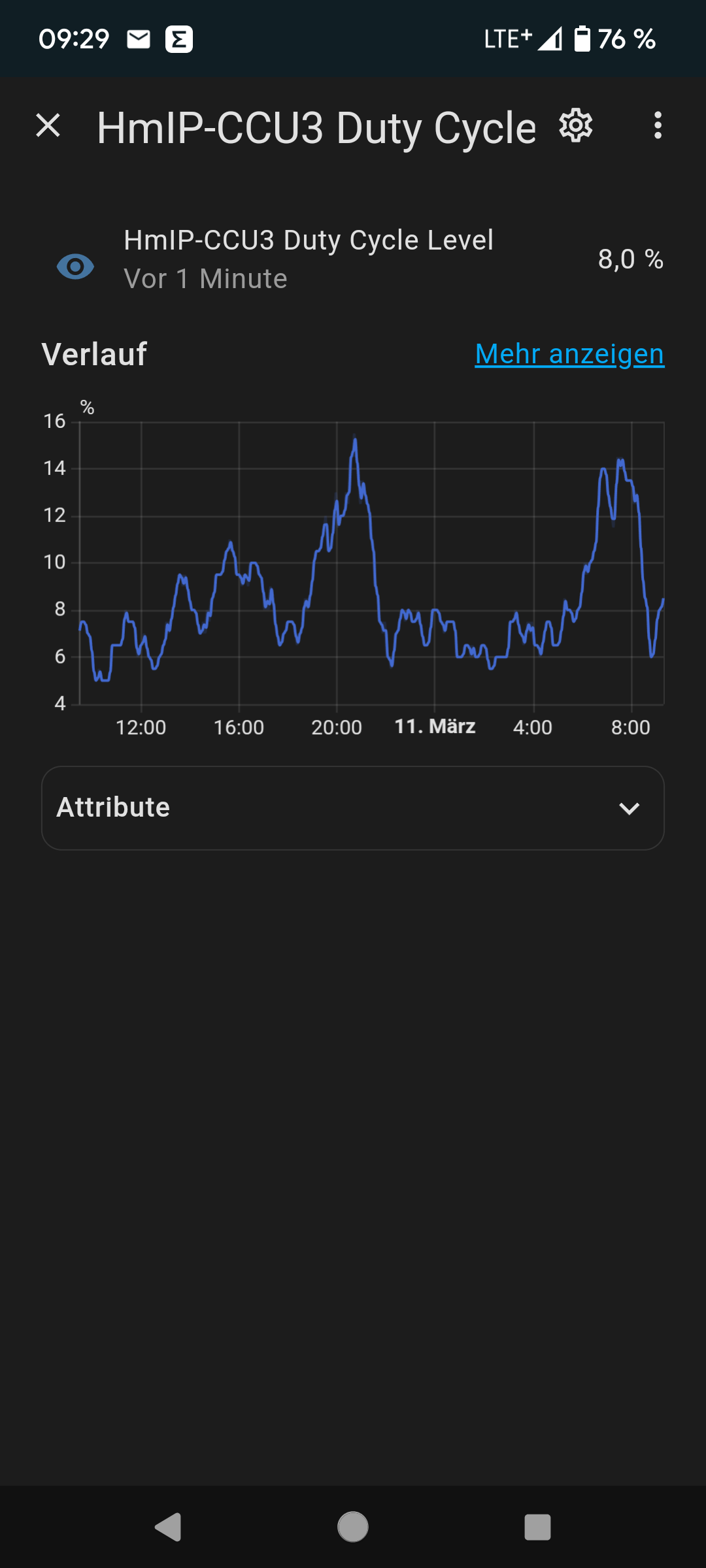

Das hört sich so an als hättest du Funkstörungen oder andere Kommunikationsprobleme in deinem System.
Wenn du von Bedienung am Smartphone sprichst, meinst du Bedienung über Home Assistant, oder?

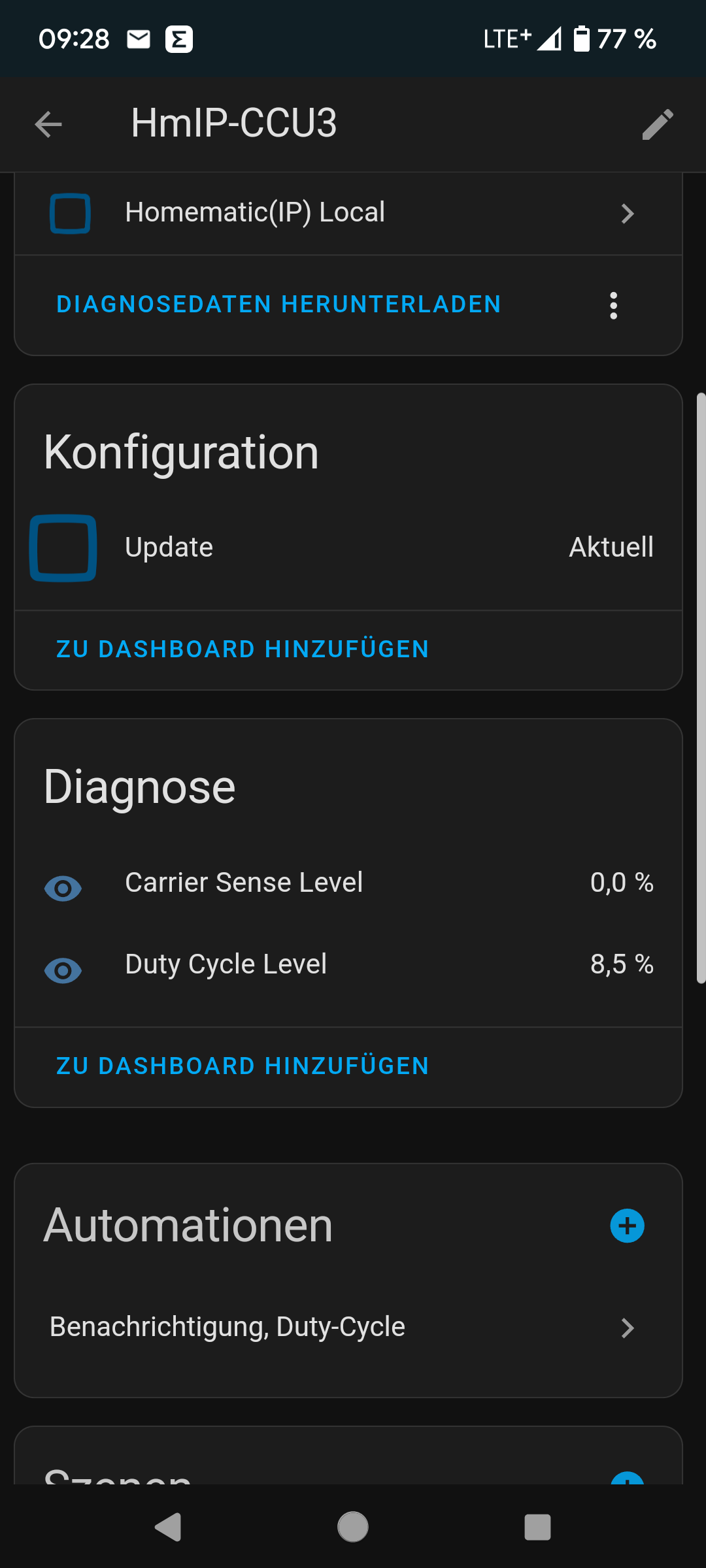

Wie hoch ist dein Duty Cycle und der Carrier Sense an der CCU?
Kannst in Homeassistant im CCU-Gerät nachsehen und dir die Verläufe anzeigen lassen.
