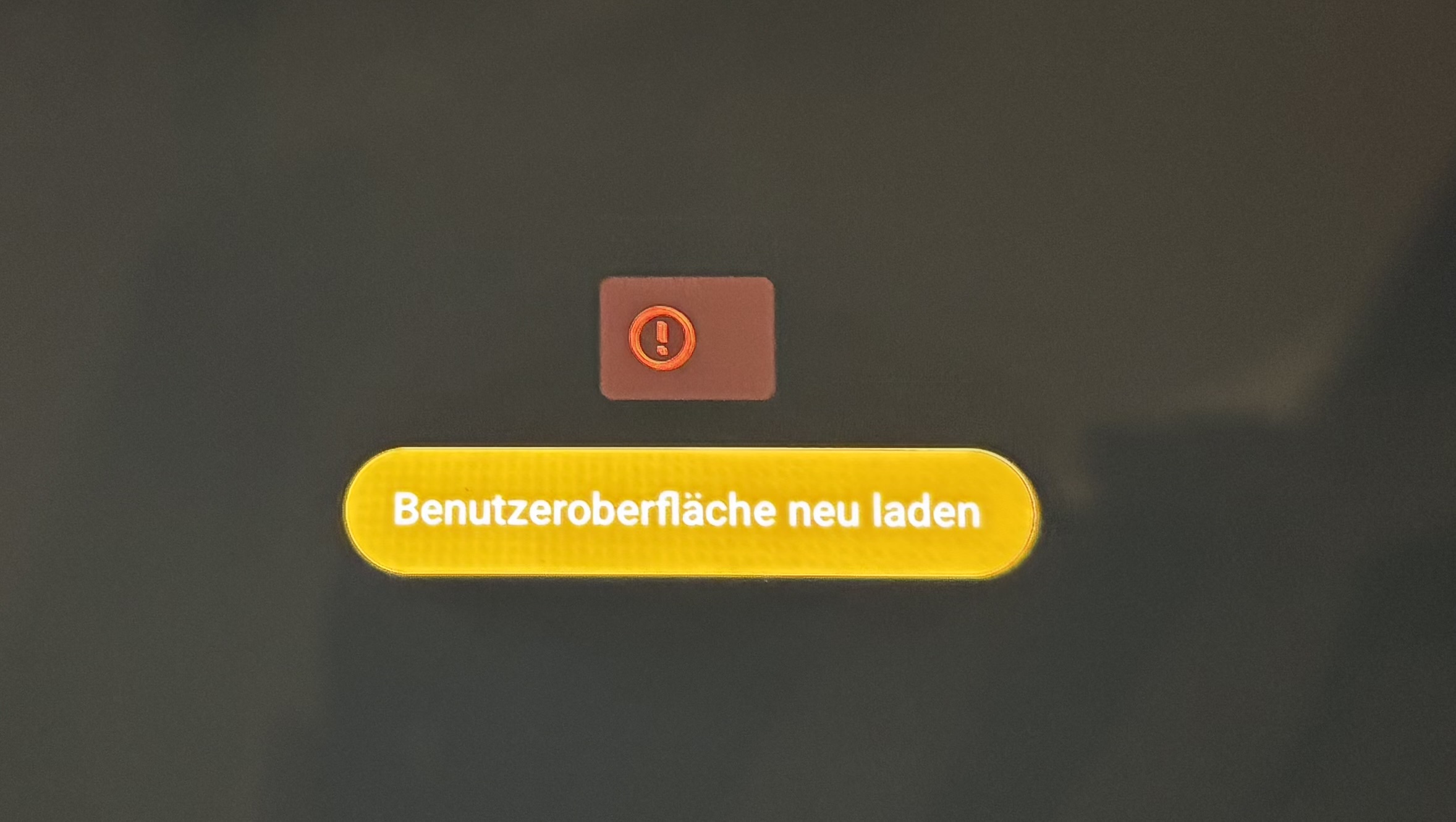

Ich habe eine altes iPad als Wanddisplay mit iOS 16.7.12 verwendet und die HA App im Kiosk Modus gestartet. Wenn der Bewegungsmelder eine Bewegung wahrnimmt, schaltet sich das iPad mit HA App ein, läd das Dashboard und zeigt es an. Nach 3min geht es wieder aus. Soweit so gut, lief mega gut, leider nicht lange.
Die HA App meldet nach ca. einem Tag Nutzung „Benutzeroberfläche neu laden“ (siehe Screenshot). Das Dashboard lädt nicht mehr und teilweise ist HA auch auf allen anderen Geräten komplett langsam und nicht mehr bedienbar.
Im Log von HA kommen bei jedem aktualisieren des Dashboards folgende Meldungen:Logger: frontend.js.legacy.202510014
Quelle: components/system_log/init.py:331
Erstmals aufgetreten: 1. November 2025 um 23:19:31 (47 Vorkommnisse)
Zuletzt protokolliert: 15:38:52
Uncaught error from Safari 16.6.1 on macOS 10.15.7 Script error. null @:0:0
Uncaught error from WebKit 605.1.15 on iOS 16.7.12 Script error. null @:0:0

Habe total viel versucht, bekomme aber immer diesen Stillstand nach ca. Einem Tag Nutzung.
Durchgeführte Tests: Google Chrome oder Safari für die Anzeige der HA Website verwendet, Gleicher Fehler. Inhalte des Dashboards verändert, außer die Temperaturanzeigen —> auch selber Fehler.
Ich weiß nicht weiter. Hat jemand noch Ideen was ich machen könnte? Wäre über jede Hilfe dankbar.
