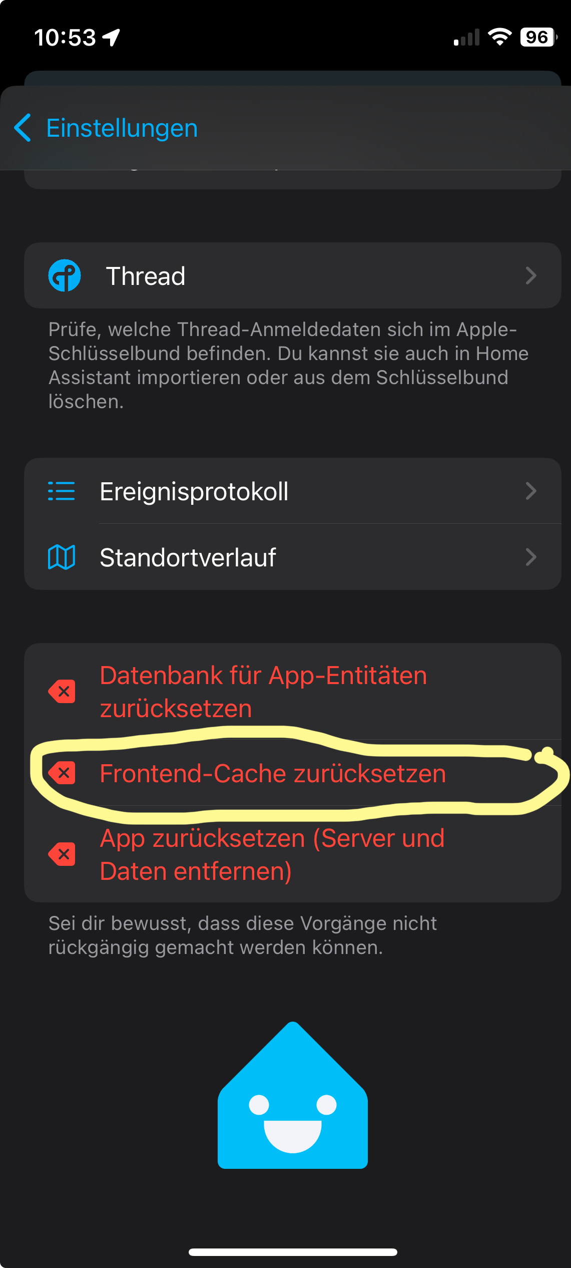

Probier mal das unter „Einstellungen → Debuggen“

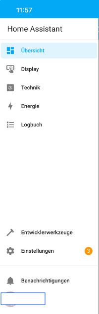

Danke für die schnelle Antwort, allerdings finde ich diese Einstellung nicht.

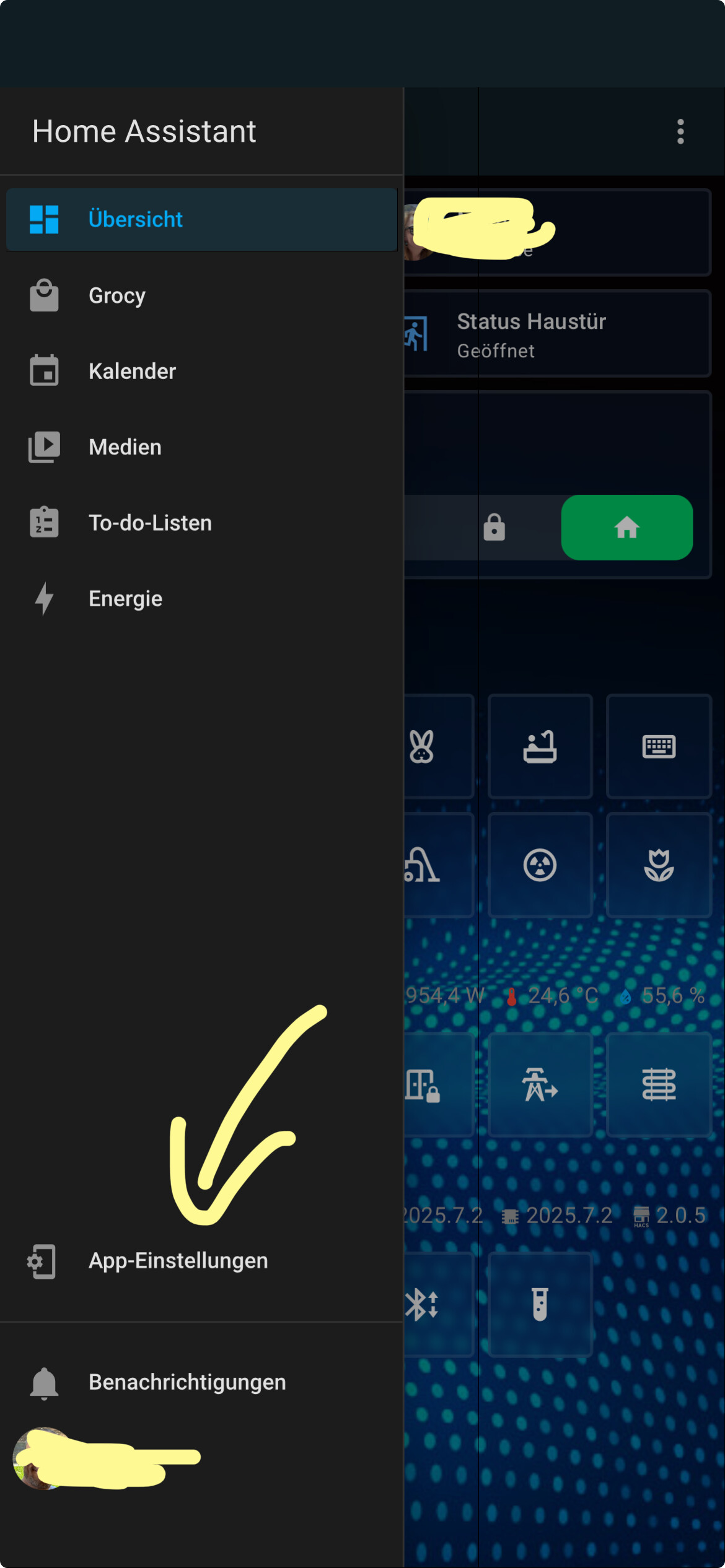

Stammt der Screenshot von einem Android Gerät? Wo genau verbirgt sich das dort in der App im Menü?
Nein, ist iOS, hab keine Androiden

Okay, jetzt bin ich gänzlich verwirrt. Der Menüpunkt fehlt bei mir komplett!
Einstellungen —> Companion-App —> Debuggen
