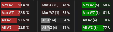

In Card-Mod funktioniert bard-card-name aktuell nicht mehr.
        card_mod:
          style: |
            bar-card-name {
              margin: -12px;

card_mod:
  style: |
    bar-card-name {
      margin: -12px !important;
2 „GefĂ€llt mir“
