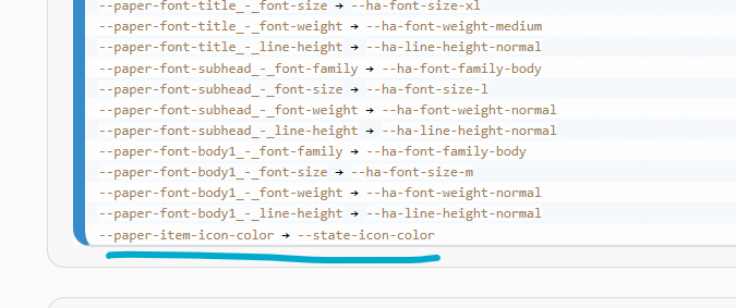

Card-Mod geht wohl auch nicht mehr, zumindest nicht die Funktion --paper-item-icon-color.
by HarryP: ZusammenfĂŒhrung Doppelpost (bei Ănderungen oder hinzufĂŒgen von Inhalten bitte die âBearbeitungsfunktionâ anstatt âAntwortenâ zu nutzen)

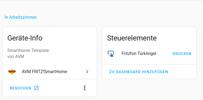

Da muss ich mal kurz nachhaken. Ich nutze die AVM FRITZ!SmartHome Integration hier eigentlich nur fĂŒr eine einzige Sache und zwar um ĂŒber eine FB Vorlage mein C6 klingeln zu lassen. Z.B. wenn jemand an der HaustĂŒr klingelt. Daher gibt es bei mir da auch nur eine einzige EntitĂ€t (button.fritzfon_turklingel).
Was genau heiĂt âumbenanntâ und wenn wie? Kannst Du dazu mal ein Beispiel geben. Und dazu gab es in irgendwelchen Release-Notes auch keine Info, weil Du ja âmal wieder umbenanntâ schreibst. Mir ist da bei den letzten HA Updates nichts in der Richtung aufgefallen.
BTW: Falls Du bei der FB auch Vorlagen eingerichtet haben solltest, ist das Problem bei Dir auch aufgetreten/vorhanden?
