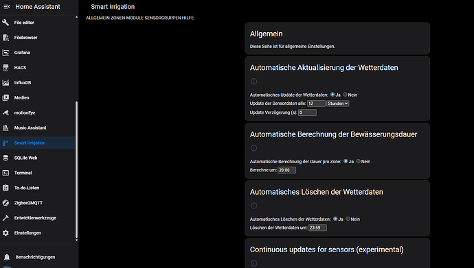

Bei mir lĂ€uft soweit alles - bis auf die Smart Irrigation Integration. Hier sind die Navigationselemente fĂŒr die verschiedenen Einstellungen nicht mehr anwĂ€hlbar.

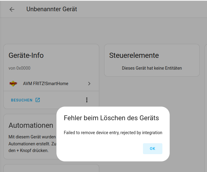

Das Problem wurde mit Core 2025.5.1 ja gefixt. Warum bei mir jetzt allerdings zwei GerÀte bei der AVM FRITZ!SmartHome Integration auftauchen, wovon sich das unbekannte GerÀt auch nicht löschen lÀsst
und ob das unbekannte GerĂ€t vor Core 2025.5. da ggf. auch schon vorhanden war, weiß ich jetzt nicht. Da die FB Vorlage aber funktioniert werde ich das b.a.W. einfach ignorieren.

Habe bei mir auch das wohl weiter oben beschriebene Problem, dass einige an der Fritzbox direkt angemeldete ZigBee GerĂ€te und/oder EntitĂ€ten als “unknown devices” in 2025.5.1 zur “Reparatur” anstanden. Aus vorher 50 GerĂ€ten unter der AVM Fritz!SmartHome Integration wurden nach Update auf die 2025.5.1 dann 46 GerĂ€te. Ich glaube aber, dass es sich dabei nur um Zigbee-GerĂ€te gehandelt hat. Bin wohl einer der wenigen, die eine Fritzbox mit Zigbee benutzen.
Habe ich das jetzt richtig verstanden?: die Template-Sache wurde mit 5.1 gefixed aber das - wie auch immer geartete - ZusammenfĂŒhren von Fritz!SmartHome GerĂ€ten bleibt jetzt als “Feature” bestehen ?
Wenn das so bleibt, muss ich das Ganze also manuell aufdröseln, oder lohnt es sich auf ein weiteres Update zu warten?
Ist ja schon nervig, da man auf Anhieb gar nicht erkennt, welches GerÀt im einzelnen gemeint ist, da nur ein nichtssagender langer Zahlencode als ID von der 5.1 ausgespuckt wird.

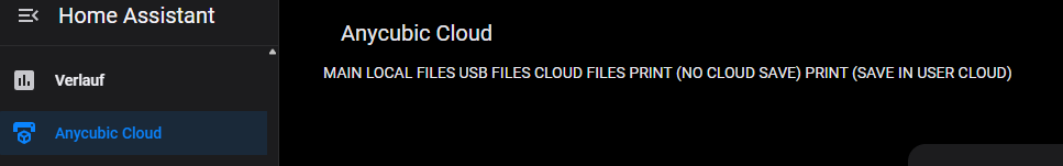

hat noch jemand das Problem, dass Reiter nicht mehr anklickbar sind?
Bei mir betrifft es die Unterreiter bei Smart Irrigation und das gleiche bei Anycubic Cloud Integration:
