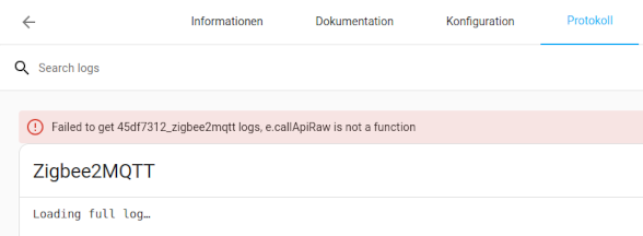

Da das hier wohl noch nicht erwähnt wurde: Es gibt auch noch einen Fehler mit der Supervisor 2024.11.x Version. Wenn man versucht bei den Addons das Protokoll aufzurufen gibt es eine Fehlermeldung
e.callApiRaw is not a function
Bsp. Z2M Protokoll
HA_Addon_Protokoll_Fehlermeldung
Da sich Supervisor Updates ja automatisch installieren tritt der Fehler auch dann auf wenn man - so wie ich - noch eine ältere HA Core Version - z.B. Core 2024.10.4 - benutzt.
Der Fehler ist bekannt und soll mit dem/einem nächsten Supervisor Update gefixt werden.

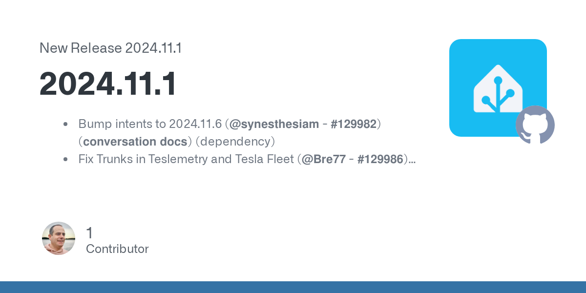

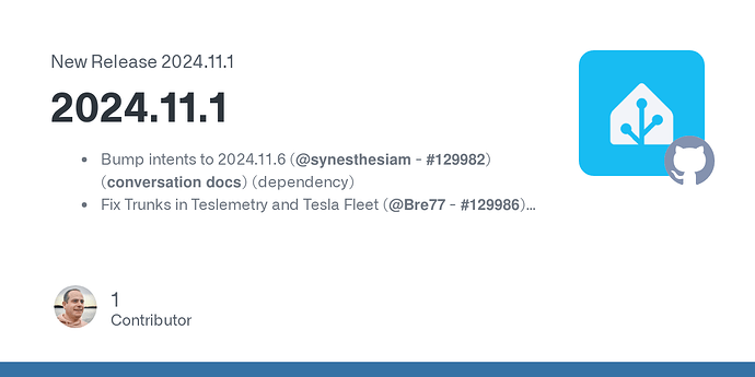

Gerade wurde das erste Update für das November-Release veröffentlicht:

Edit: Ganz vergessen. Das Problem mit den Addon Protokollen ist bei mir mit dem Core 2024.11.1 jetzt weg.
