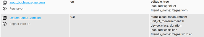

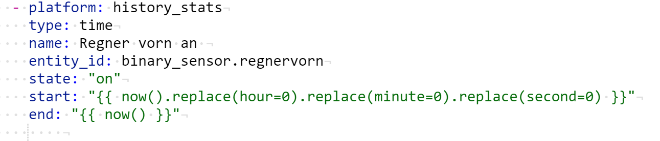

Danke. Habe es jetzt noch einmal etwas umgeschrieben nach Anleitung der docs. Leider ohne Erfolg. Kann es an dem Helfer Schalter liegen?

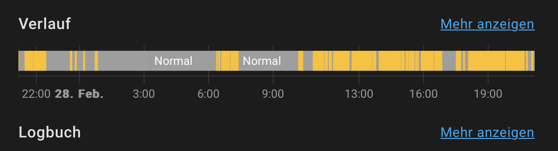

Zeige mal den Verlauf vom binary_sensor.regnervorn
Wir für diesen überhaupt eine Statistik erfasst?

hatte zwischenzeitlich meine Kühlschranktür als realen Schalter missbraucht. Da hat es funktioniert. Wenn ich es wieder umstelle und unter stats das i drücke kommt " Diese Entität („sensor.regner_vorn_an“) hat keine eindeutige ID, daher können die Einstellungen nicht über die UI verwaltet werden. Schaue in der Dokumentation nach für mehr Details."
Es geht nicht um den History Stats Sensor sensor.regner_vorn_an
Sondern num den Binary Sensor binary_sensor.regnervorn hat dieser einen Verlauf?

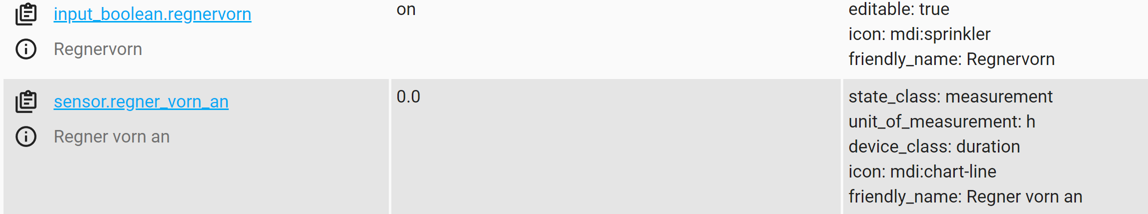

Du hast mich auf die Lösung gebracht. Durch die Kopiererei aus anderen snippeds hat sich der input_boolean.regnervorn zum binary_ gewandelt. Ich hatte ja geschrieben, dass es ein Helfer ist. Jetzt funktioniert es. Vielen Dank!!
