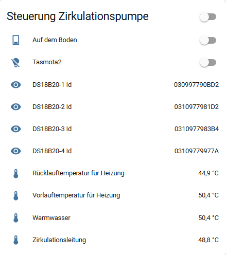

Doch leider ohne Erfolg. Die beiden " Wenn " habe mir dem virtuellen Editor geprüft mit je dem Ergebnis: Bedingung nicht erfüllt. Die Sensoren liefern auch Werte.

Welche Werte haben die jeweils bei einem Durchlauf wenn es nicht funktioniert?
Das mit beiden Sensoren ist so gewollt.
wie oben abgebildet.
Wenn das so ist, kann doch die Automatisation noch gar nicht ausgelöst haben.
Oder hast Du manuelle gestartet? In diesem Fall können die Bedingungen nicht greifen.
Die Automation hat noch nicht ausgelöst. Ich habe die Pumpe über "Aktion Ausführen " getestet.
Der Fehler lag bei mir, ich habe den falschen Sensor verwendet.
