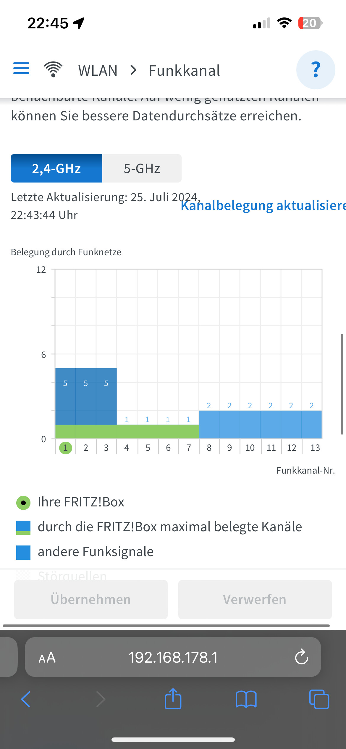

Dann ist es noch interessant auf welchem Kanal das Wi-Fi für das 2,4 GHz Netz eingerichtet ist, denn sollten die Kanäle unglücklich gewählt sein, kann es zu gegenseitigen Störungen kommen.
Kanalübersicht Wi-Fi ↔ Zigbee
Dann ist es auch wichtig, worauf Du alles betreibst, aus den Informationen, würde ich auf einen RasPI schließen, da gibt es auch einiges zu beachten

Die wlan und zigbee Kanäle passen eigentlich gut zueinander. (WLAN 1 Zigbee 25)
Mit dem wlan komme ich leider nicht weiter. Habe schon einiges Gegoogelt aber kriege es nicht hin es zu deaktiviere.
Hast du vielleicht einen Weg den ich nehmen kann?
Gruß Marcel.
Hier noch meine wlan Geräte in der Umgebung welche von der FRITZ!box gefunden werden.
Das sieht gut aus, da besteht kein Handlungsbedarf.

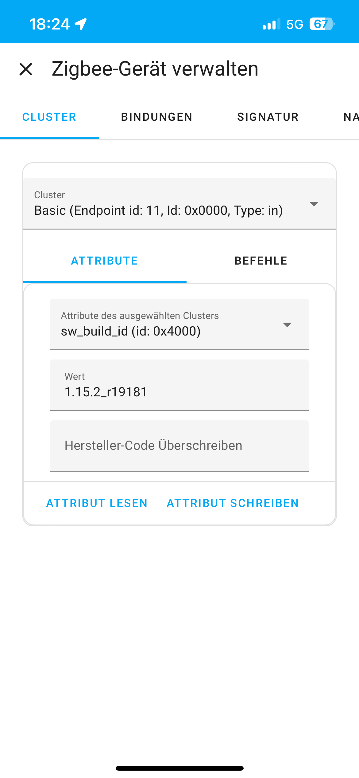

P.S.: die betreffenden Leuchtmittel und auch der Stick sind mit aktueller Firmware bestückt?
Laut Home Assistant schon.

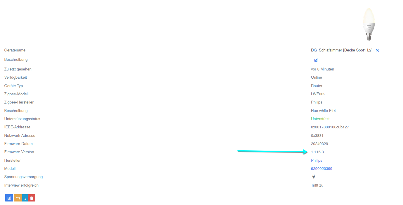

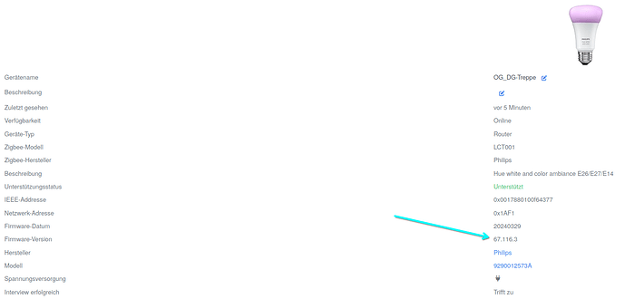

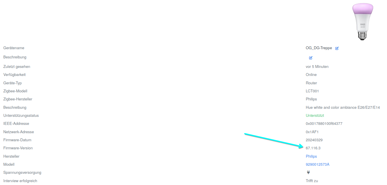

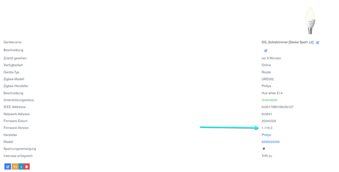

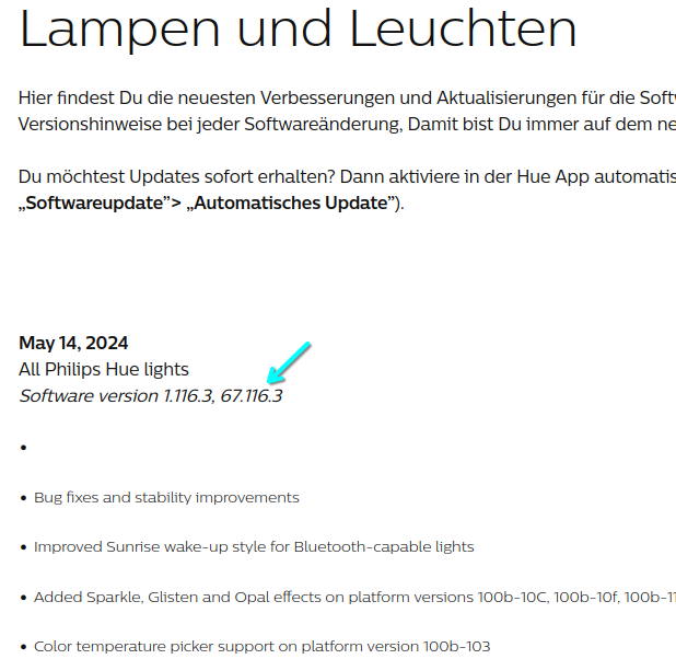

Da ich dieses Leuchtmittel nicht habe, kann ich nur auf meine HUE schauen und da steht z.B

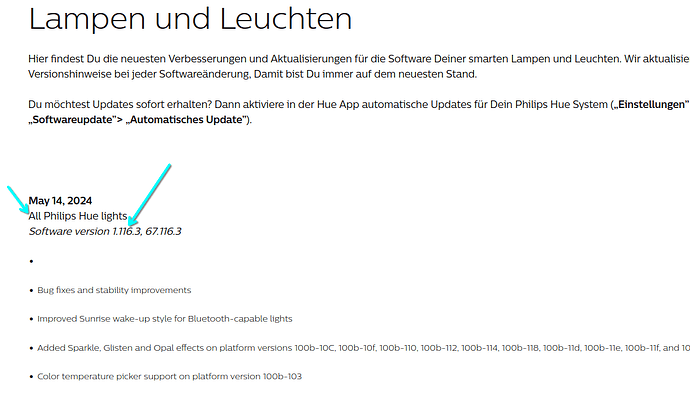

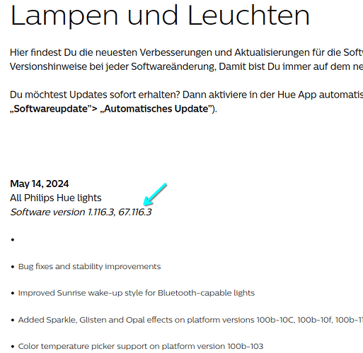

Wenn ich dann bei Philips schaue, dann finde ich da, dass
Wie jetzt die HEX von dir dazu passt, kann ich nicht sagen :man_shrugging:
Okay, Dann scheine ich glaube ich ein generelles Problem mit den Firmware Versionen zu haben.
Ich habe auch noch nie ein Firmware Update machen sollen bzw müssen.
Dachte immer das läuft automatisch.
Scheint aber bei allen zugebe Geräten bei mir der Fall zu sein.
Ich weiß leider nicht wie ich die Updates anstoße.
Gruß Marcel

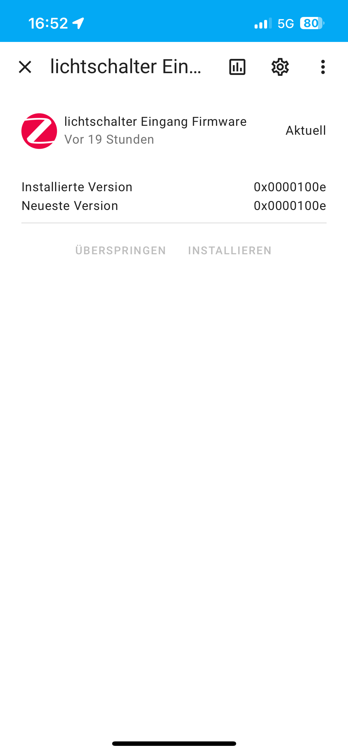

Mit ZHA kenne ich mich leider nicht aus, da kann ich nicht helfen, dazu würde ich mal die Dokumentation von ZHA zu rate ziehen!

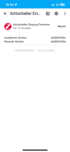

OTA updates of Zigbee device firmware
The ZHA integration has the ability to perform OTA (over-the-air) firmware updates of Zigbee devices. This feature is enabled by default. As it uses standard Update entities in Home Assistant, users will get a UI notification if and when an OTA firmware update is available for a specific device, with an option to initiate the update or ignore that specific update for the device.
To see OTA updates for a device, it’s required that it both supports OTA updates and that firmware images for the device are publicly provided by the manufacturer. For this reason, ZHA currently only includes OTA providers for a few manufacturers that provide these updates publicly. This includes IKEA, Inovelli, Ledvacnce/OSRAM, SALUS/Computime, Sonoff/iTead, and Third Reality.
Von hier

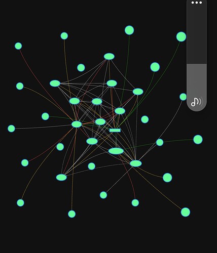

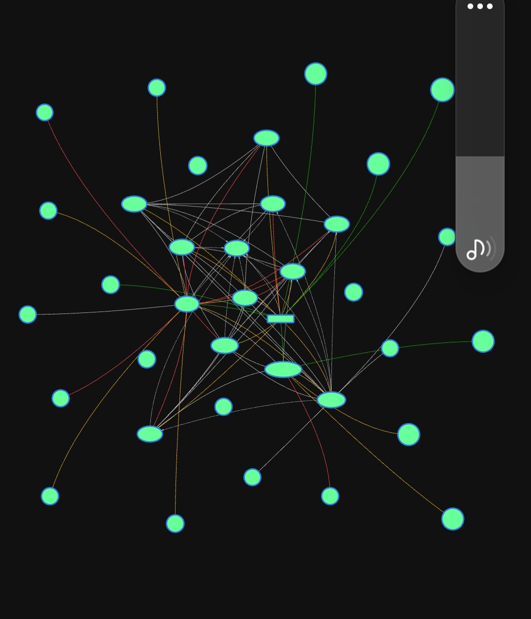

Ich habe den Controller, 10 Steckdosen, 1 Schalter für meinen Türsummer (der läuft gut als Router) und 2 Repeater.
Bild hänge ich an.
Man kann es nicht erkennen aber die Endgeräte verbinden sich lediglich mit dem Controller, dem Zigbee-Schalter und den Repeatern. Die Steckdosen kommunizieren nur untereinander. Das war letztes Jahr noch anders.
