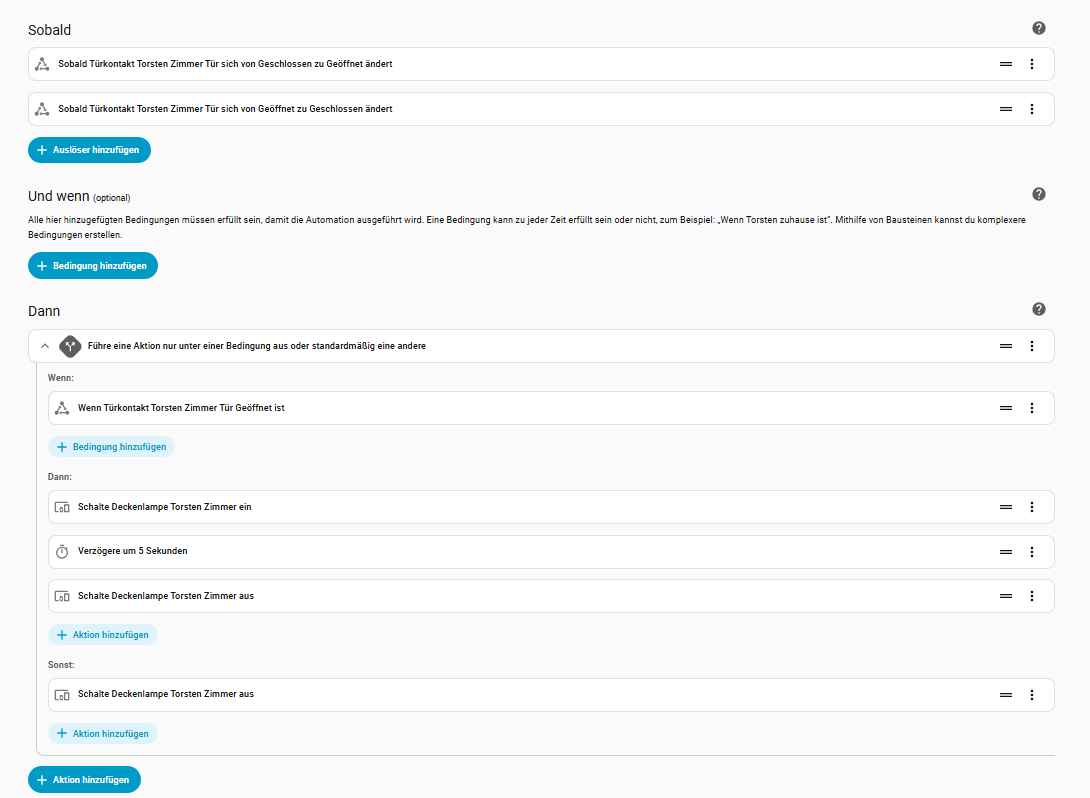

Hallo Zusammen,
ich habe seit ein paar Tagen gewechselt von IOBroker zu HA.
Die erste Automation klappt überhaupt nicht.
Ich möchte über einen Tür - Kontakt das Deckenlicht Ein- und Ausschalten. Zusätzlich soll das Deckenlicht nach einer bestimmen Zeit (30s) ausgehen. Wird die Tür geschlossen soll das Deckenlicht sofort ausgehen.
Wer kann helfen?

Als erstes, solltest Du Dir angewöhnen keine Screenshots zu posten. Stattdessen den Yaml Code Automation.
Was Deine Aufgabenstellung angeht.
  • Tür auf —> Licht an
  • Tür zu —> Licht aus
  • Licht 30 s an —> Licht aus

Edit:
Wenn das ausschalten nach 30s ausschließlich in Zusammenhang mit dem öffnen der Tür erfolgen soll, dann so/

Hallo Osorkon
besten Dank für deine Hilfe.
Der Code mit meinen Anpassungen funktioniert super.:grinning_face:
