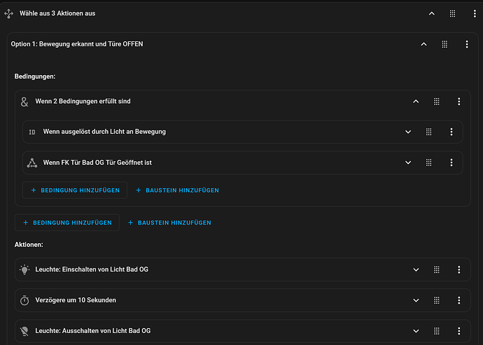

Ich stehe komplett auf dem Schlauf und verzweifel so langsam an einer geplanten Automation.
Vorweg folgende Komponenten werden genutzt:
  • Aqara Bewegungsmelder
  • Aqara Türkontakt
  • Shelly (Lichtsteuerung)
Folgendes möchte ich dadurch umsetzen:
Zutritt zum Zimmer, LUX Zahl unter einem Schwellennwert, Bewegungsmelder erkennt Bewegung und schaltet das Licht ein, keine Bewegung Licht aus (das ist alles kein Problem).
Nun soll aber noch die Abfrage kommen ob die Türe geschlossen oder geöffnet ist, bei geschlossener Türe soll das Licht dauerhaft an bleiben bis die Türe wieder geöffnet wird. Bei geöffneter Türe soll das Licht nach Zeit x ausgeschaltet werden (auch das ist kein Problem).
Ich bekomme es nicht hin, dass nach der Bewegungserkennung das Licht an bleibt bei geschlossener Türe :frowning:
So sieht meine Automation aktuell aus: Zeit ist zu Testzwecken auf 10 Sekunden gestellt
Ich hoffe ich konnte mich klar ausdrücken was das Ziel ist :slight_smile:
Danke allen für die Unterstützung
