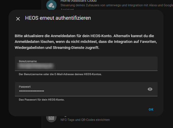

Seit ca 1 Monat habe ich täglich die Meldung, dass meine Autorisierung abgelaufen ist, und ich sie erneuern soll.
Ein einfacher Klick auf “OK” macht das Ganze wieder in Ordnung, aber innerhalb von ein paar Minuten bis Stunden ist die Meldung wieder da.
Was kann das sein?
